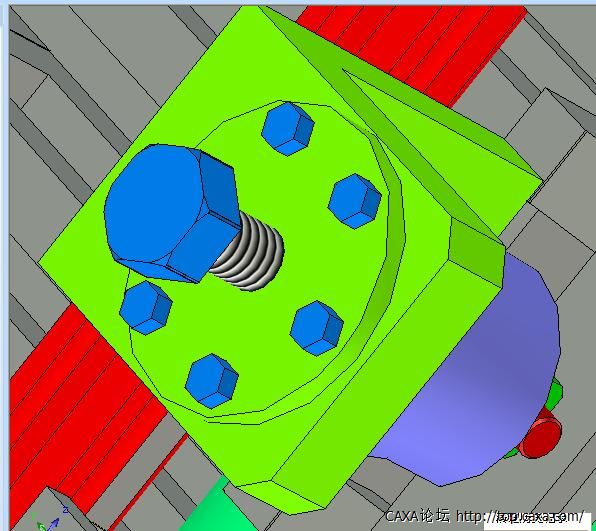

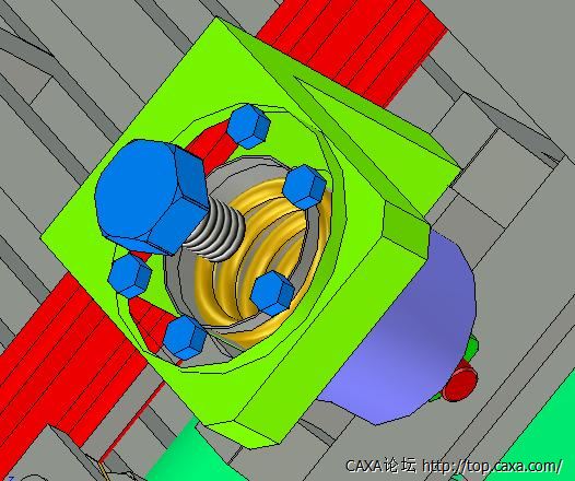

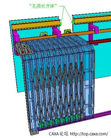

1.由于框架影响画图,用“孔类长方体”去掉影响画图部分。

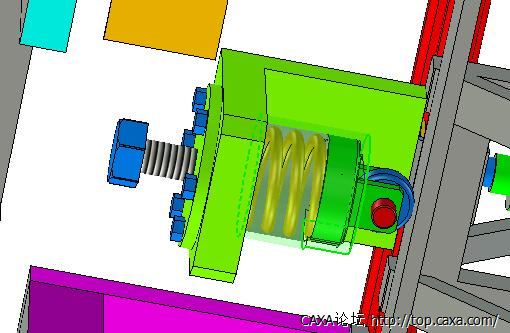

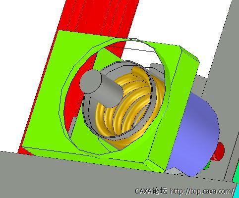

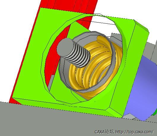

2.画装配零件时,可用“孔类圆柱体”去掉部分实体,再画零件,本例:画弹簧顶板及压紧螺栓等,画好后取消“孔类圆柱体”
3.为观察不可见部分的装配是否到位,可用“智能渲染”-“透明度”或“孔类长方体”剖开观察。然后再修改或移到到位。
