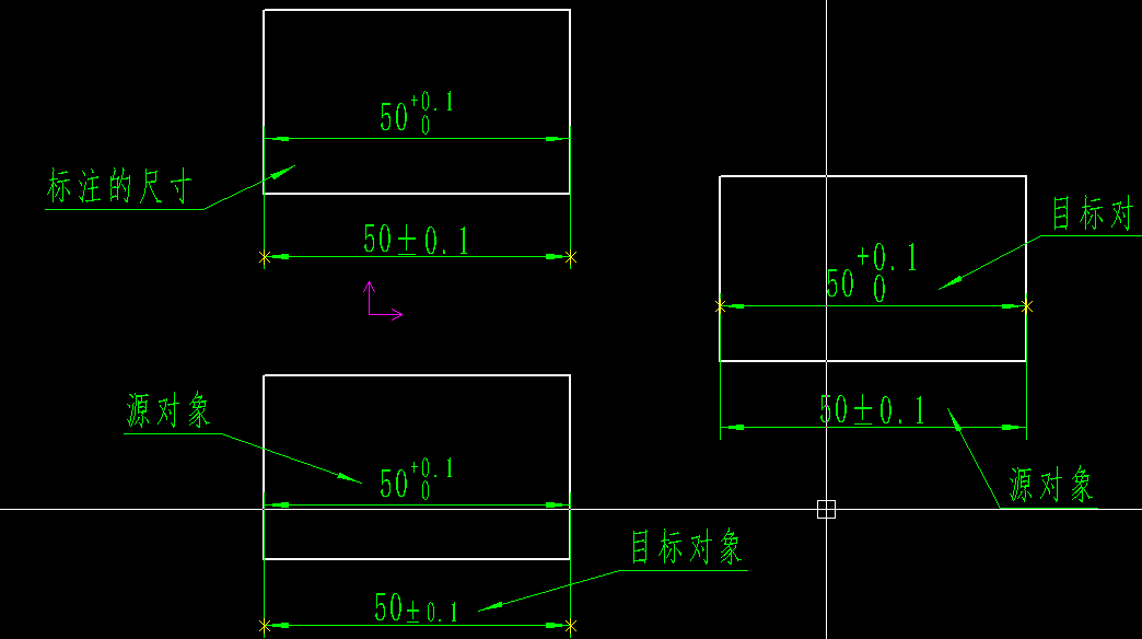

2011R2机械版,格式刷去刷带公差的尺寸时,公差的文字大小出现异常,请注意截图中的目标对象

这个问题我也经常遇到,开始也是百思不得其解,怎么刷个尺寸公差比例变成1.0了?我没调呀,再看源尺寸公差比例还是0.7呀。最后终于明白,原来公差是偏差和对称两种是不能互刷的。 希望这点尽快改进。

这是底层数据对象的问题,07版没这个问题是因为07版的标注风格根本不控制这里,现在要改为能用风格控制、还要与07版兼容,自然要费一番手脚。

这个问题是由于公差对象采用统一的表达机制造成的。
对于对称偏差和普通偏差,标注走的是同一个字高系数,因此在特性匹配时会被统一。
要解决这个问题需要电子图板更换文件格式才能达到,也就是至少要到2013版本。

2007及以前的版本从没出现过这个问题,如今这个小问题难道真的无法解决吗?!!不会吧!
