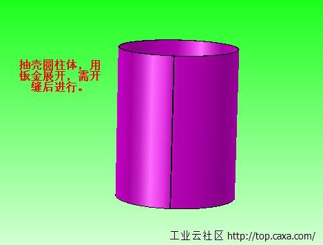

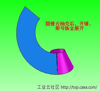

回复 1楼jixiegongcheng的帖子
用2011版画的实体圆柱体,锥体及长方体
抽壳后均可按钣金展开,如下:
41
182
182

发表于 2015-4-12 10:18:04 | 显示全部楼层
应该抽壳后分割后,才能展开
