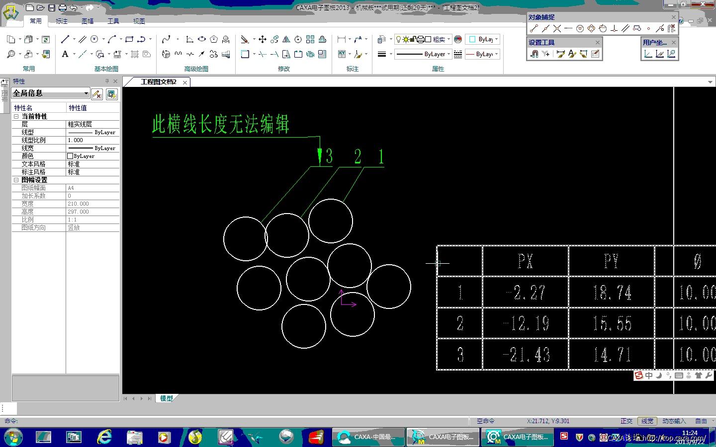

关于自动列表标准中引线长度

发表于 2013-9-24 08:31:43 | 显示全部楼层
回复 1楼muzhibin133的帖子
序号样式-符合尺寸控制-横线长度  然后就可以修改了

发表于 2013-9-23 08:16:58 | 显示全部楼层
在标注的时候不能编辑,标注完了,一个一个移动吧

发表于 2013-9-22 22:25:02 | 显示全部楼层
移动数字,线长不就变了吗?
