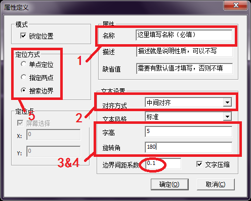

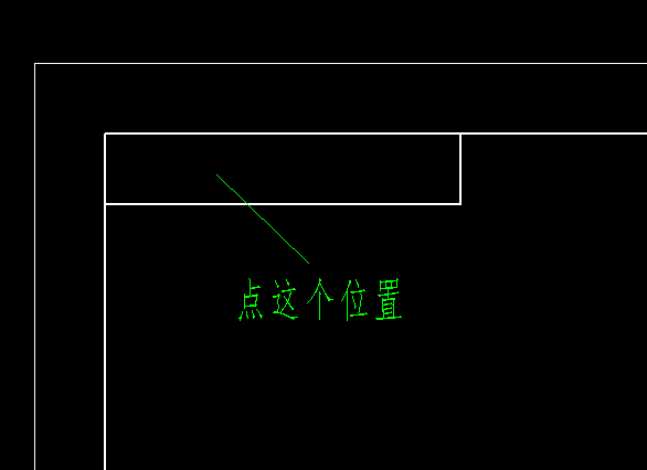

发表于 2011-6-10 12:43:00 | 显示全部楼层
回复 7# 刘翠翠 的帖子
填写了属性定义的相关信息后,点确定就可以进行属性定义的定位了。
由于刚才选择了“搜索边界”定位方式,因此现在我们只要选择属性要填写进入的空格边界就可以了。
png
png
要注意,此时图框还处于线条状态,不要先定义为图框。

发表于 2011-6-10 10:21:00 | 显示全部楼层
在属性定义对话框中,可以设置填写属性的信息。
要做以下几件事:<div><br></div><div>&nbsp;1.填写属性名称,这个是填写时的标题,比如这里要填的项目是图纸名称,就把“图纸名称”四个字填进去即可</div><div>&nbsp;2.设置对齐方式,一般大部分是中间对齐,当然如果不是图框而是表格的话可能会有左中或右中的需要,视具体情况而定。&nbsp;</div><div>3.设置字高,不用解释了吧~&nbsp;</div><div>4.设置旋转角,这个一般用不到,但是像例子中要求倒置填写的状况下,这个就要发挥威力了。&nbsp;</div><div>5.设置定位方式,强烈推荐使用搜索边界。</div><div>
png
png
</div>
