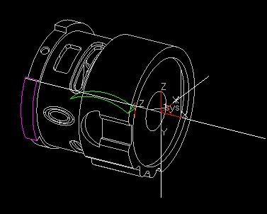

请问高手大侠们,我在使用制造工程师进行4轴编程时,需要将模型轴线切换成X轴(使软件轴向和机床第四轴轴向相同),第四切换过坐标系后,出来的刀路就错了,他所出来的刀路是根据原始坐标系出来的,请问如何解决?

发表于 2011-6-10 14:03:00 | 显示全部楼层
是这样的,你需要旋转模型才可以。
目前制造工程师的版本,在多轴这块,轨迹计算参考的坐标系都是系统坐标系,不像三轴轨迹,有参考坐标系可以选择。
因此,即使你新建一个坐标系,也不会起作用的。
以后的版本,会考虑把这个问题解决掉。

 楼主| 发表于 2011-6-10 11:12:00 | 显示全部楼层
上个图给大家
