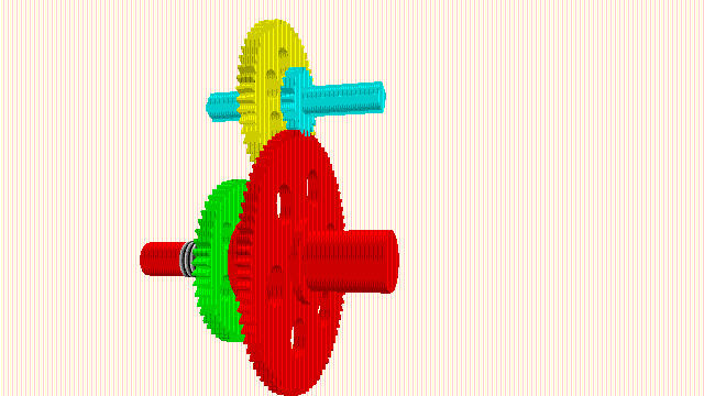

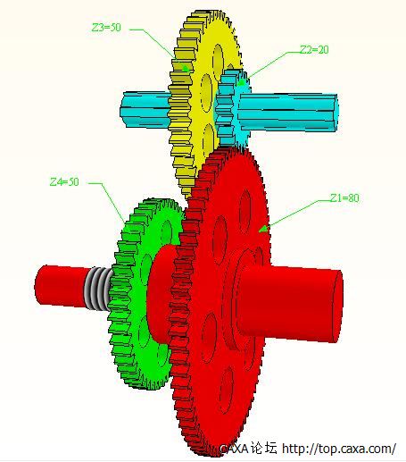

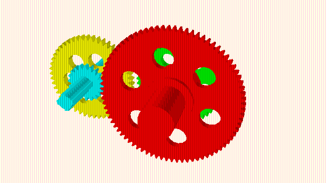

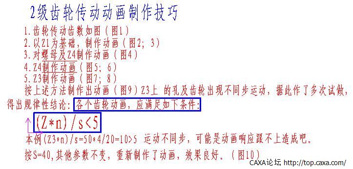

动画制作详细步驺分析及结论,见传文件
破解齿轮传动动画制作奥秘之二.docx (506.31 KB, 下载次数: 25517)
制作动画问题及解决见下3个图
