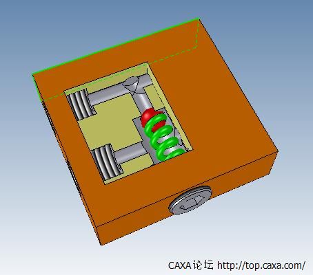

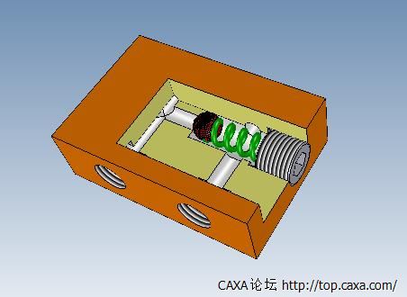

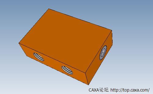

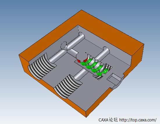

 楼主| 发表于 2014-2-18 18:41:41 | 显示全部楼层
回复 10楼shoutout0327的帖子
1.实体图,单画各零件,再用“三维球”装配
装配后“孔类长方体”剖开,如图2
2.实体图若直接画出个零件,图3,剖开,如图4
dx1.JPG 1
dx2.JPG 2
dxf3.JPG 3
dxf5.JPG 4

发表于 2014-2-18 12:15:46 | 显示全部楼层
回复 8楼cyzhlybwgl的帖子
实体图怎么装配后再剖视呢?求指教

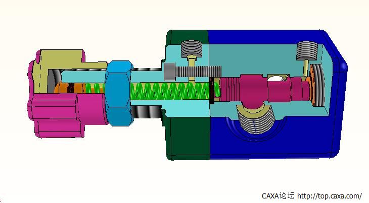

 楼主| 发表于 2014-2-16 16:05:37 | 显示全部楼层
回复 7楼shoutout0327的帖子
1. 上阀体、下阀体画成零件后,用“孔类长方体”,
即可做剖视(半剖、全剖)均可,后装配各零件。
2. 当然,也可装配后,再剖视。可灵活处理。

发表于 2014-2-16 13:06:26 | 显示全部楼层
回复 1楼cyzhlybwgl的帖子
我想请教一下您是单做了一个剖分的阀体零件还是用的软件里什么剖分工具做的图?求赐教

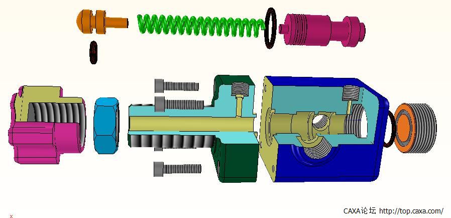

发表于 2014-2-14 09:57:38 | 显示全部楼层
应该按拆解顺序做动画,形成爆炸图
