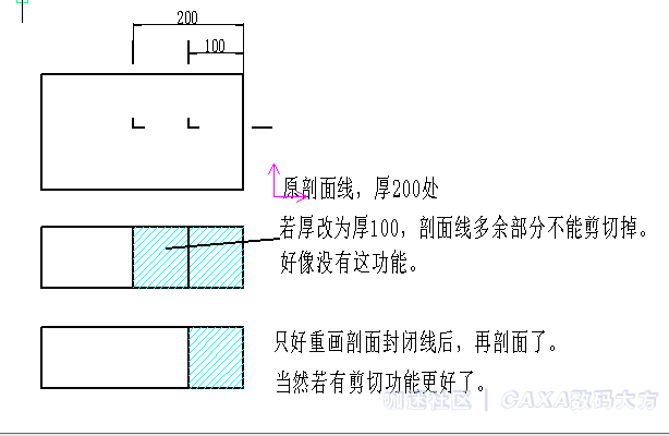

有时候因材料厚度改变,剖面线需要调整,如12mm材料变8mm,或孔由100变成110,发现剖面线不能剪裁。
如果是材料从8mm变成12mm,或孔从110变成100,剖面线不能进行夹点调整。
最好的办法是AutoCAD Mechanical从2012开始对剖面线可进行夹点调整。
