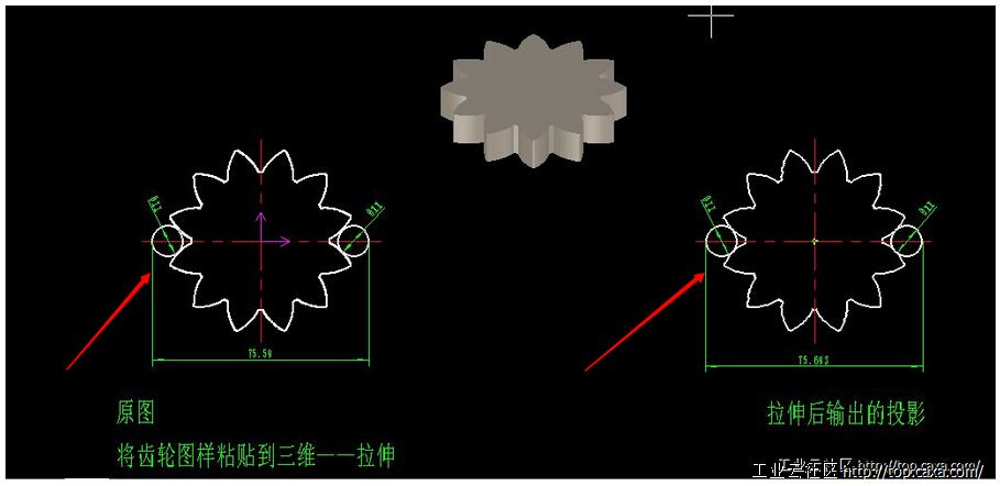

齿轮拉伸后为何变位(肥了)

这个图拉伸后尺寸变大了.

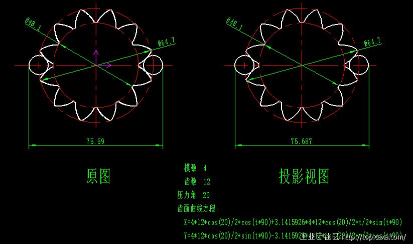

发表于 2015-7-1 18:46:40 | 显示全部楼层
我用图板,直接用公式曲线画渐开线生成齿廓草图,拉伸后投影成二维图,齿廓又变成样条曲线了。

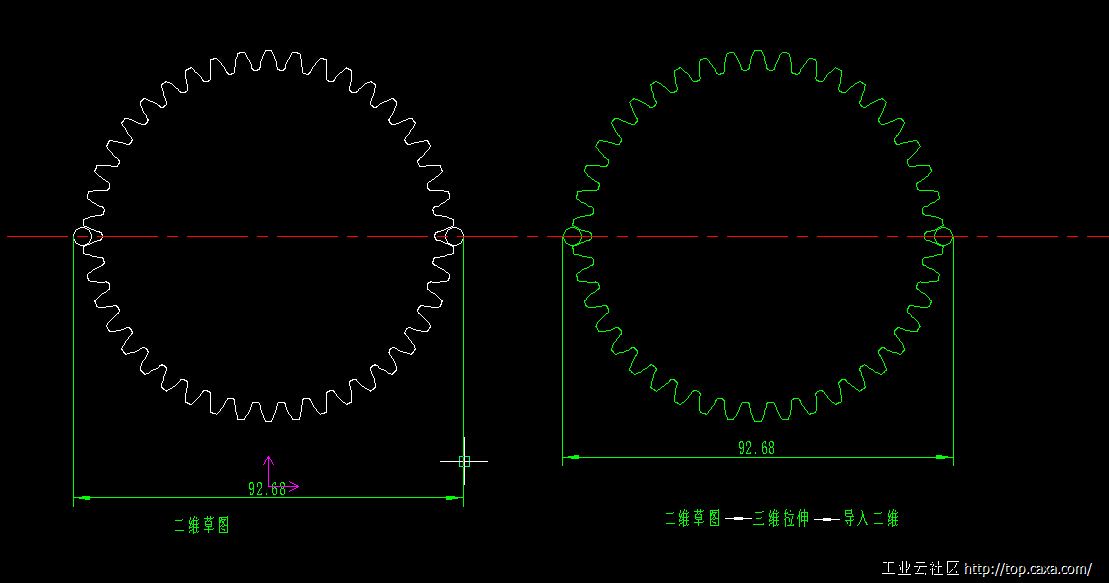

发表于 2015-6-30 08:51:01 | 显示全部楼层
为什么我做的就没问题?
百猜不如一传,楼主,请上传该问题的文件。让大伙帮你分析分析

 楼主| 发表于 2015-6-29 21:28:55 | 显示全部楼层
今天试着调整精度重新做图,问题依然存在。

发表于 2015-6-29 21:14:36 | 显示全部楼层
我也试过,确实有问题!

发表于 2015-6-29 20:18:46 | 显示全部楼层
楼主,您好,经过仔细观察,你量尺寸的时候,左边明显没对准端点。
