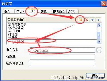

第一次使用CAXA2015r1.5,准备调用计算器时,突然发现,外部工具里没有计算器了,用惯了的东西,突然没了,这让我很不习惯,当然,从别的地方也能调出来,但毕竟使用习惯了的东西,干嘛要改呢,改的有必要吗。

 楼主| 发表于 2015-9-7 21:11:46 | 显示全部楼层
回复 5楼caxadaxia的帖子
按照caxadaxia教给的方法,终于把计算器调出来了。

发表于 2015-9-4 11:09:24 | 显示全部楼层
添加方法:
1 在菜单空白位置,右击,自定义,出来自定义对话框,点击工具。
2.点击新建命令按钮,输入计算器。
3.选中计算器,在命令后面 输入 calc.exe,或者点浏览按钮,找到计算器文件。点关闭。
这样还可以添加自己的一些工具。

 楼主| 发表于 2015-9-4 10:49:49 | 显示全部楼层
回复 2楼caxtest的帖子
请教一下,如何把计算器加进去?先谢谢了。
