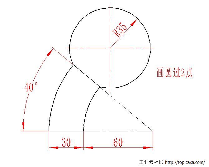

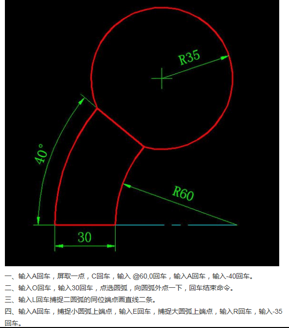

半路出家想学CAD,淘宝买了个视频,看了之后,大概了解平面图画图功能的基本用法,但想学画图不知从何下手,有师傅带吗?
]谁有如图类似的制图实例文字教程?帮忙发几个给我学一下,谢谢!

回复 11楼caxadaxia的帖子
作为新手练习的话,其实我个人更推崇10楼的画法,虽然复杂一些,却让新手能更好地复习画法几何的基本原理,毕竟尺规做图的基础打好很多都能灵活变通。
但如果是CAXA或ACAD老用户的话,当然是池工的方法高端大气上档次啦~

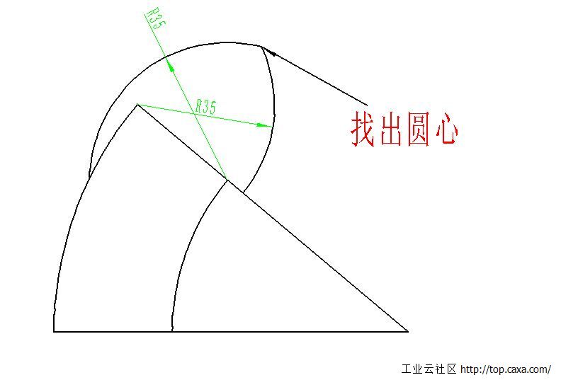

发表于 2015-9-20 10:04:26 | 显示全部楼层
方法一:

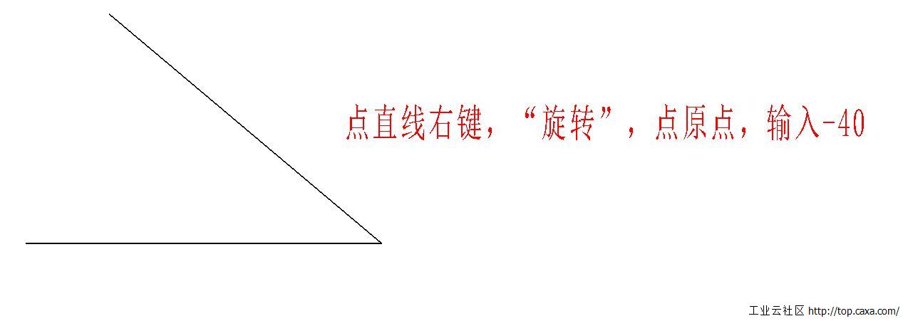

方法二:
用CAXA电子图板作图方法很多,按个人习惯自由选择即可。

不是不高兴,而是共同探讨画图方法。还是老话:应该用你自己最熟悉,
最快,最好的方法,可以得到最好的画图结果。但每个人的好方法可能自
己用的最好,但也只能供大家参考罢了。共同提高吧。别无它意。

一般来说,caxa画图和编辑命令要比acad简单快捷的,acad画图时要作很多辅助线

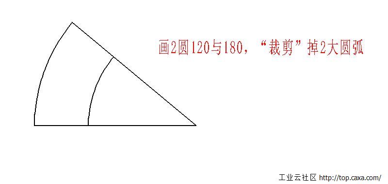

发表于 2015-9-19 20:03:08 | 显示全部楼层
10楼、14楼将那么简单的问题搞那么复杂,画复杂的图该咋办。其实楼主的一、二、三、四几步就是CAXA很精简的画法。
fanfu 发表于 2015/9/17 23:23:26
1. 按楼主的一,没画出符合他要求的线或弧。是我的CAXA2015的图版有问题,还是我没弄明白方法,也许他没说全。
2.本人画工程图近50年,出现CAD后,丁字尺,圆规,图板都不用了。真是天大的变化。而出现CAXA,它比CAD画图更方便了,其中,不用添加许多要求就可“裁剪”掉多余的线段,对修改,完善设计,真是得心应手,大大提高了画图速度,正是这些优点,是我坚持延用CAXA软件的原因。
3. 本例画图,我用“圆”—“裁剪”画弧,就是一例。若按你所说“搞那么复杂”,你不妨也 用选“圆弧”再选“立即菜单”上的某种画弧方式,填要求,画画本例。再按我15楼的方法,比较一下快慢。(当然,每种方法不同人用的熟练程度也不同)
4. 软件工具的好坏十分重要,但经验方法的运用有时会更重要。画图经验体会,每人有每人的习惯和熟练的方法,不必强求,应仅供参考!

发表于 2015-9-17 08:50:41 | 显示全部楼层
还是Acad的画图思路。画基本图形CAXA比Acad简单多了。不过也要先掌握CAXA的基本画法。
旋转有拷贝选项,不需要画两条线,圆弧有两点半径命令,在画圆弧的选项里就有,不一定要先画圆在裁剪。

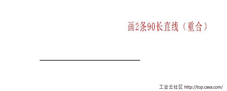

发表于 2015-9-16 14:41:52 | 显示全部楼层
回复 10楼cyzhlybwgl的帖子
再给个清晰一点的画图方法
与上方法大同小异。参考!
