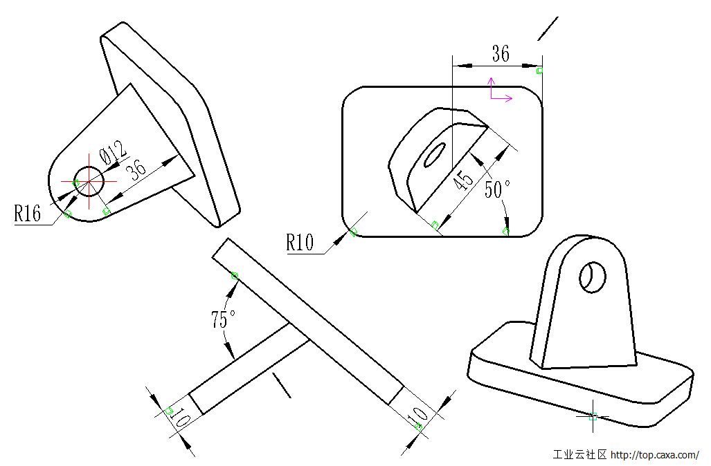

发表于 2015-10-12 10:10:08 | 显示全部楼层 |阅读模式

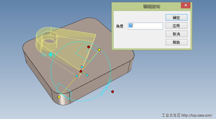

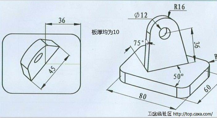

75°如何出实体,求高手

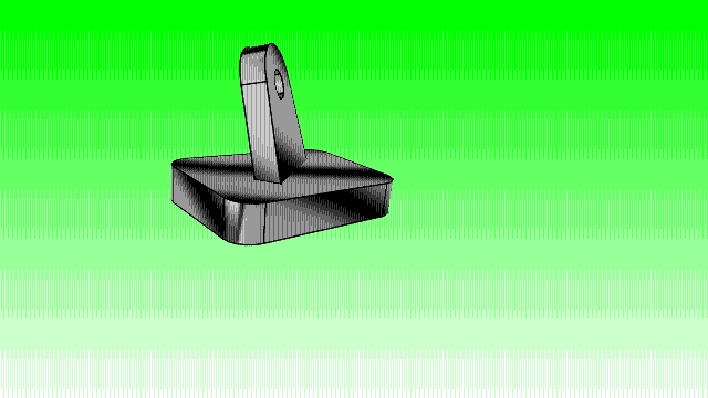

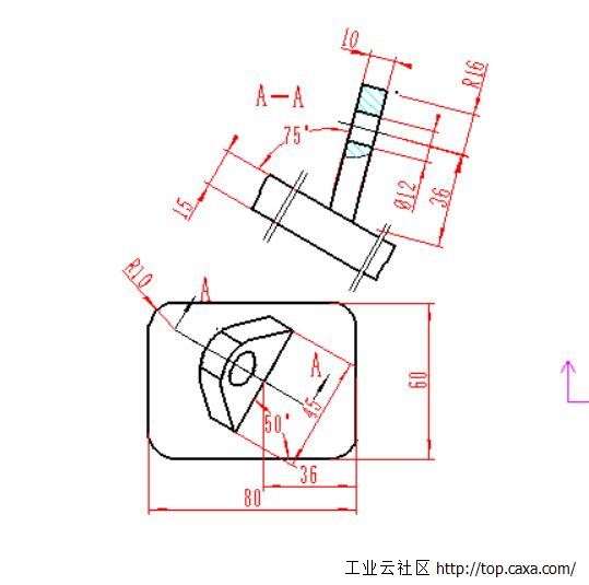

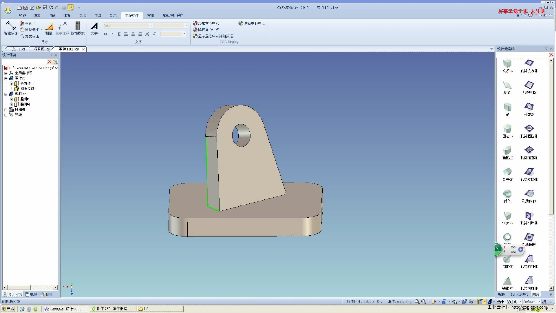

发表于 2015-10-13 11:31:16 | 显示全部楼层
动画g.gif th1.ics (215 KB, 下载次数: 12515) 多谢各位讲解,这是caxa实体练习http://top.caxa.com/showtopic-52564.aspx中的
ddm300 发表于 2015/10/13 9:58:41
按练习补个画2维图,参考!
 楼主| 发表于 2015-10-13 09:58:41 | 显示全部楼层

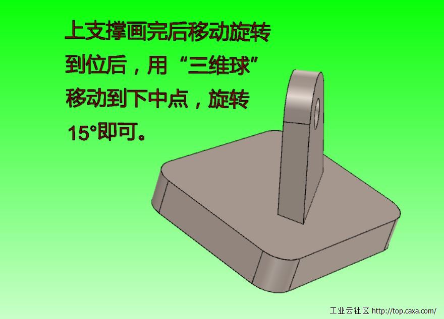

发表于 2015-10-13 09:50:00 | 显示全部楼层
2楼正解
  该图有个理解的问题,也是二维尺寸标注的习惯性问题。斜板两短边不会平行,所以45尺寸只代表那两点的距离,而不是斜板两短边的距离。而根据尺寸标注,两板的夹角是经常标注的,而没有标注什么那个小棱边和斜面的角度。所以这个图我认为这样就可以了。。。

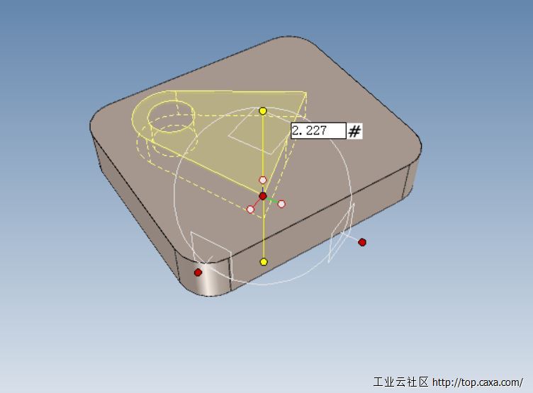

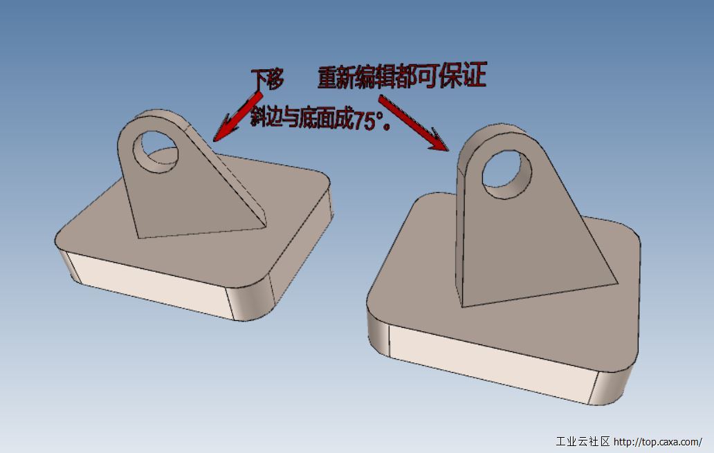

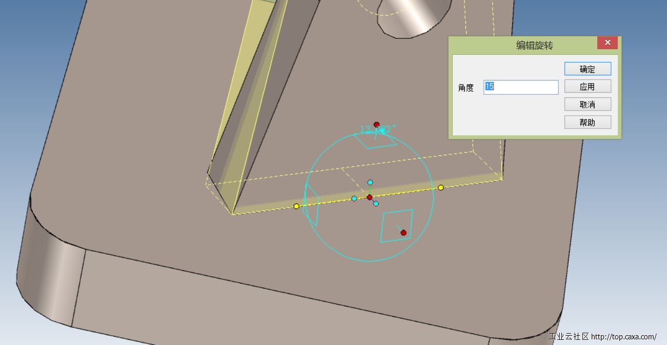

发表于 2015-10-12 16:30:26 | 显示全部楼层
回复 3楼ddm300的帖子
最好给个2维图再做
按你说的,4楼做的对,但两斜边与底面不对称了。

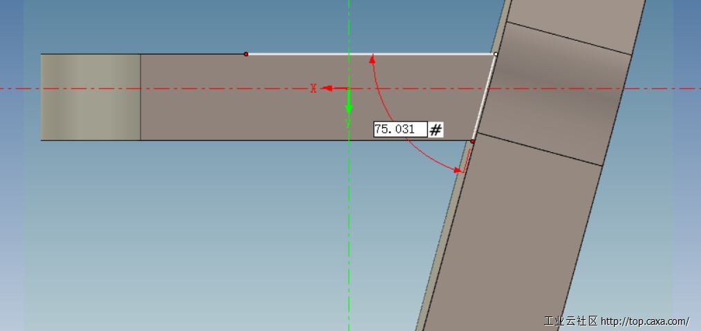

 楼主| 发表于 2015-10-12 13:41:52 | 显示全部楼层
图中绿色线夹角
 楼主| 发表于 2015-10-12 13:26:13 | 显示全部楼层
我也是这么画的,但是角度不对,图中75°是45尺寸的一边与R16切线之间夹角,而不是10mm板的面与之的夹角
