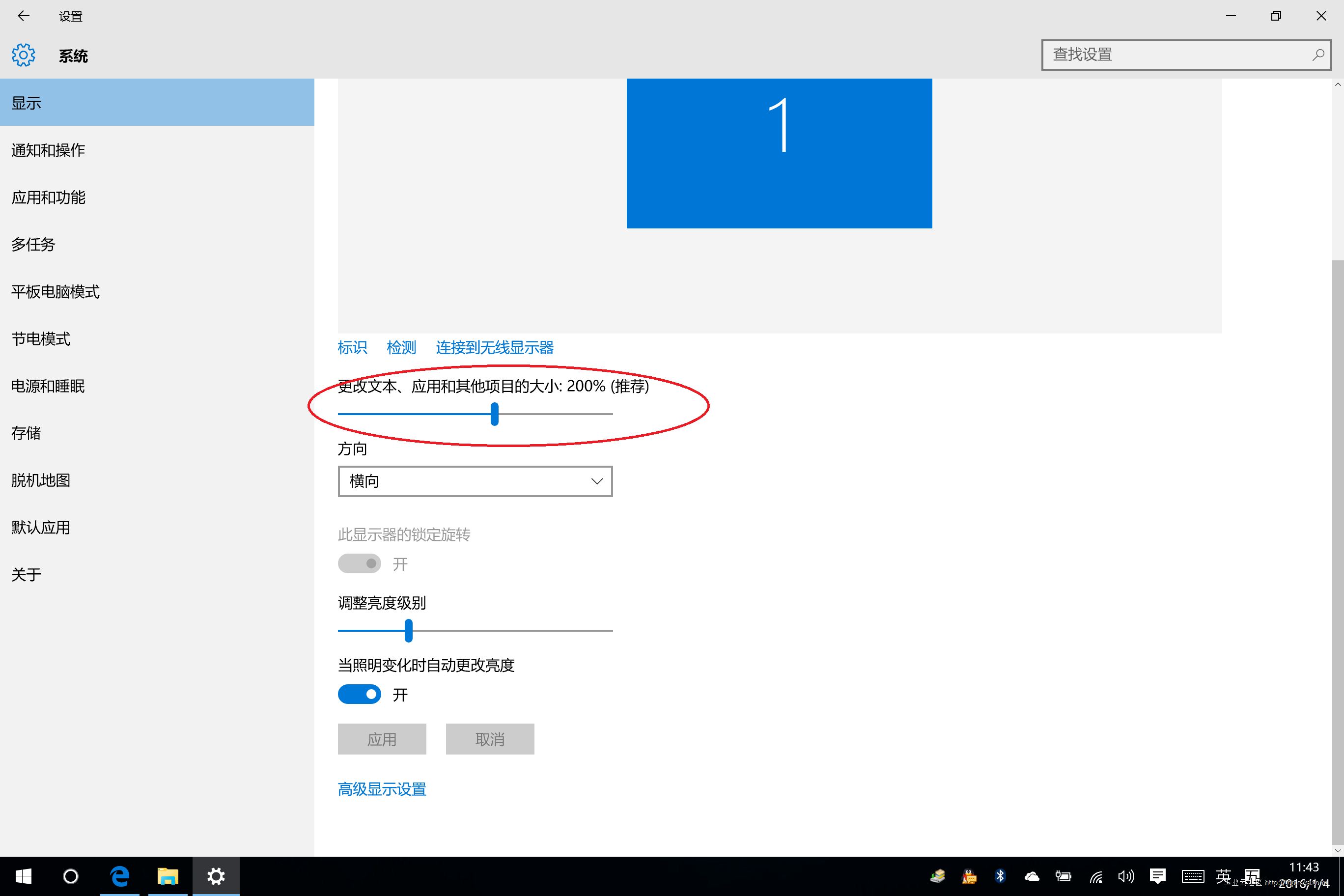

由于显示屏分辨率较高,所以需要把应用和项目的大小进行放大,但放大后应用实体设计时就出现附图上的问题。不知道大家有没有发现,是如何解决的。
设置分辩率
设置项目放大
使用框选时,就出现这样的问题。(软件中的渲染方式都换过了,还是无线解决。)

楼主用的surfacepro4 吧,我的也出现这种问题,visual-environment 8.6框选显示异常,显卡驱动还在等推送,明天先把软件换成9.6试一下

楼主更新一下显卡驱动试试

您把分辨率降低试试,看看降低什么程度就没有问题?或一直都有问题?

这个与分辨率没有关系,主要是项目放大那选项。不放大就没有问题。但制造工程2015里的实体设计就没有问题。
