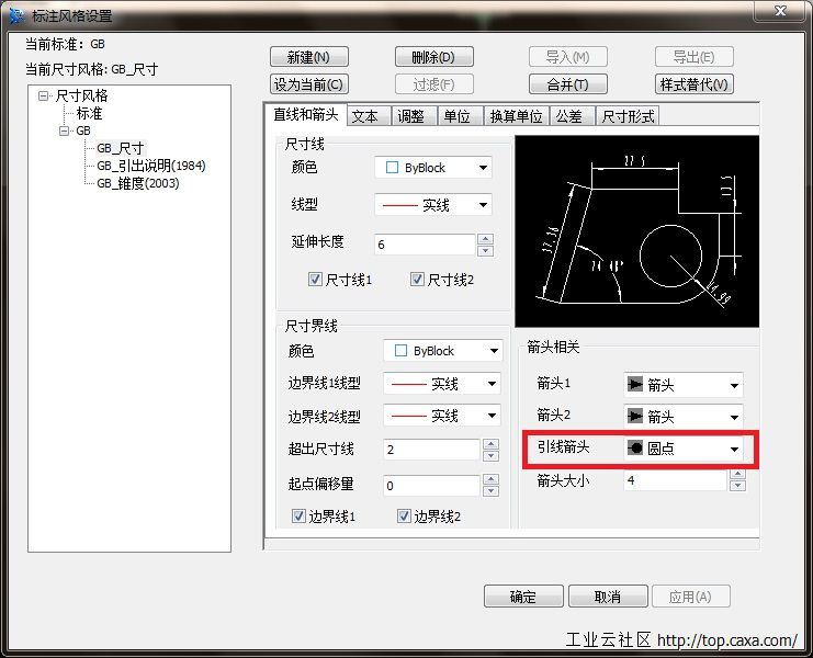

如题,2018版的电子图板引出说明不能保存上次的设置。勾选选项不行。2018版的引出说明不如2016版的好用

您应该是修改了“引线风格”中的箭头形式,应该修改“尺寸风格”中的引线箭头。

楼上说的正确,清理临时文件后可以保存设置了,但是在格式中设置引线箭头的样式后对引出说明不起作用,不知为什么?

应该是没问题的,楼主清下临时文件后,再试试。
