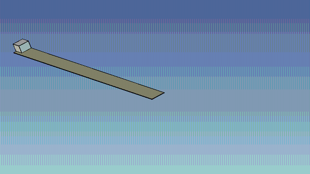

发表于 2017-7-25 10:12:37 | 显示全部楼层 |阅读模式
传送带上的物体,到头就自动消失的那种

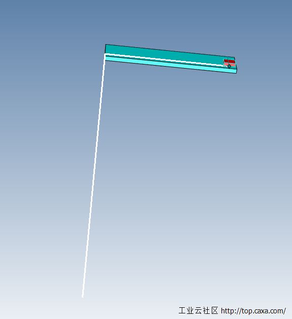

发表于 2017-7-29 14:13:43 | 显示全部楼层
回复 8楼cyzhlybwgl的帖子
你好,**作咯一下,发现如果只调整时间的话,最后移动的物体还是存在于屏幕。向下运动的距离定在哪里,就存在哪里,不会消失
lyf1365124 发表于 2017/7/29 12:30:46
你说的对。1.但你若选的距离大于屏幕,就不会显示出物体了。
2.若整个动画的件在屏幕放大到合适状态。移动距离大于了屏幕也可。
3.因为你要实现的是那种动画效果。有件而显示不出就可以了。
4.至于用其他方法遮挡等,其实件也存在。
5.传送带传送工件到一定位置,即或到末端,也应再移动到下端或别处,它仍然应存在。
 楼主| 发表于 2017-7-29 12:30:46 | 显示全部楼层
回复 8楼cyzhlybwgl的帖子

发表于 2017-7-29 09:44:31 | 显示全部楼层
回复 1楼lyf1365124的帖子
此动画用时间调整即可达到要求。1.水平移动时间长。
2.向下移动时间短。
就可显示出工件消失状态。

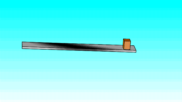

 楼主| 发表于 2017-7-28 13:37:48 | 显示全部楼层
回复 6楼clytze的帖子
谢谢老师,已经学会制作。

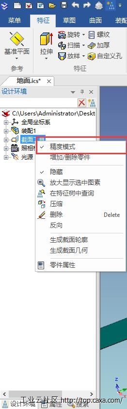

发表于 2017-7-28 08:02:36 | 显示全部楼层
若不想要有红色边框线显示
可以在树结构截面工具处右键选择精度模式
但是会有一个问题:
精度模式下重复播放动画,零件会一直处于消失状态
此时可以先取消精度模式然后再选择一次精度模式就可以了
 楼主| 发表于 2017-7-27 18:23:34 | 显示全部楼层
回复 4楼clytze的帖子
非常感谢,效果做出来咯,最后消失的地方有红色警示线一直没法消除
