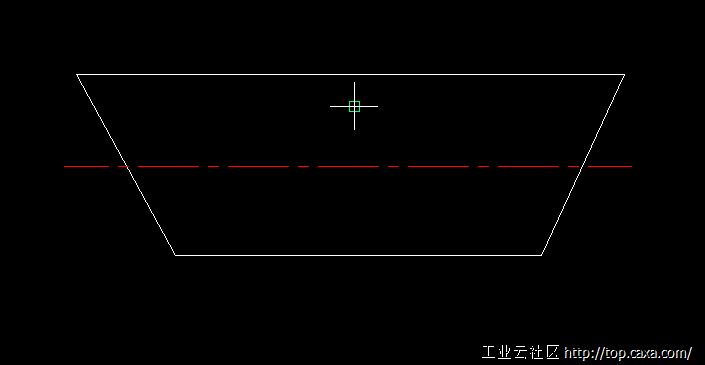

现在只知道展开图的样子
或者说钣金件展开图是个梯形,那么在折线折弯处应该怎么画?
或者caxa可以通过钣金展开图画回折弯的钣金件么?

自己给解决了。。。
从图库拖拽个平板料,然后用自定义轮廓抠一下,再用草图折弯,就完成了
