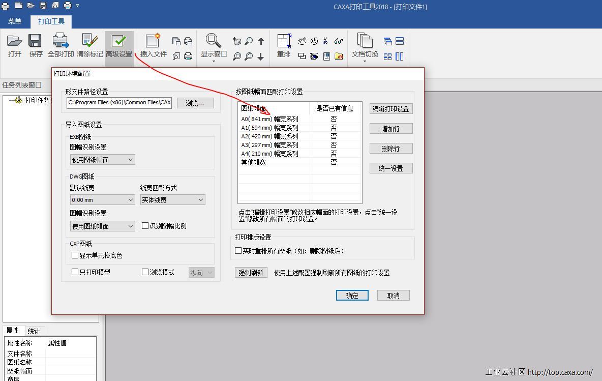

请问广大网友有没有CAXA的小程序,可以完成多张图纸一键同时打印。不用一张一张的打开,一张一张CTRL+P。

不是打印工具里面有批量打印吗?

回复 11楼nie8888的帖子
在打印工具中配置,可以选择打印机,选择纸张大小

回复 10楼福特司令官的帖子
楼主意思是,公司只有一台A3打印机时,如何一键打印成套的图纸,图纸图框有A4,A3,A2,A1,A0,要求A2以上都打成A3 纸,A3和A4都打成A4纸,请教一下用打印工具打印时详细的设置

为什么不用打印工具啊?程序自带的~可以同时打印多张,还可以多张打印到一张纸上,功能很强大的

工具……外部工具……打印工具
