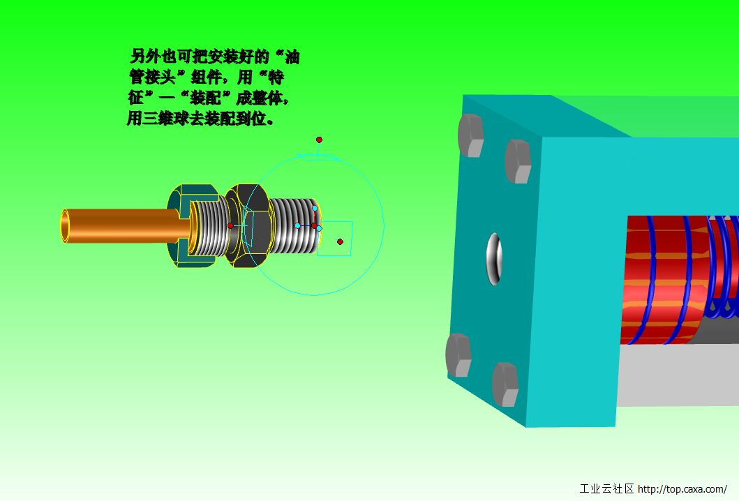

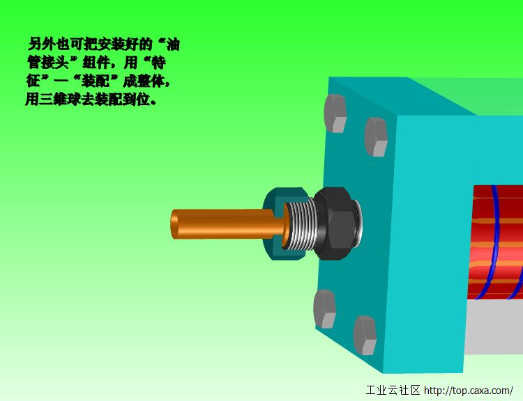

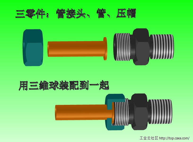

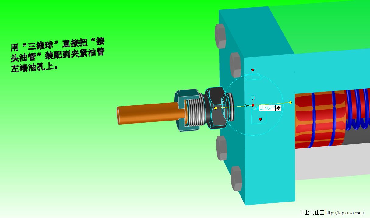

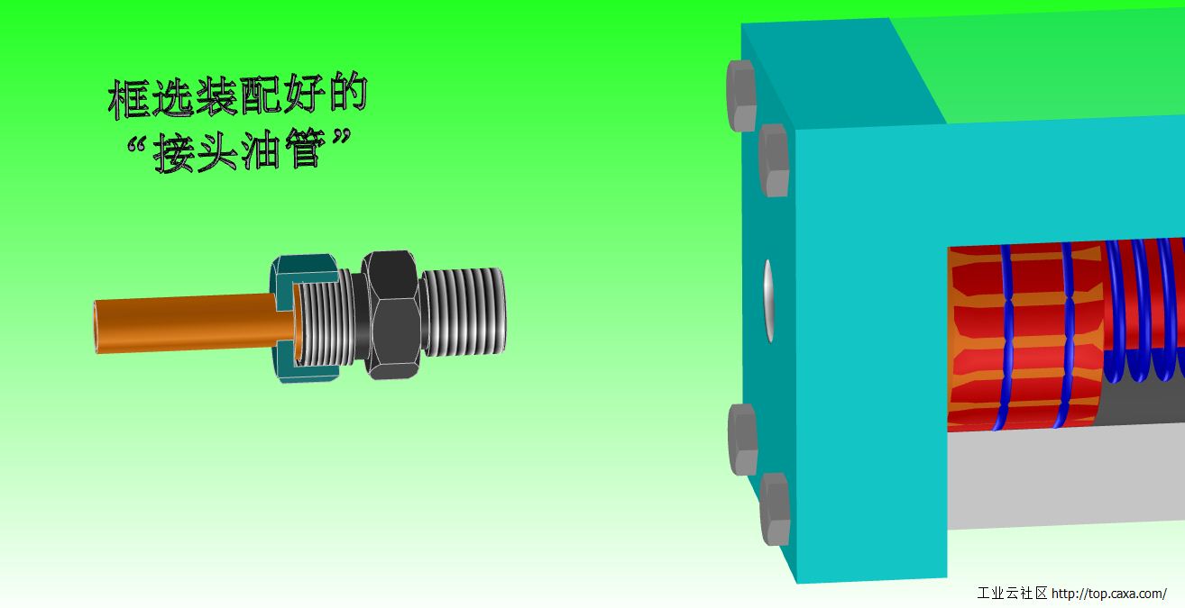

如下2个简单方法很方便把一装配体装配到另一装配体,不会影响到零件位置。
仅供参考!
