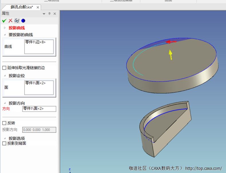

曲线投影.png <div>上面三维曲线投影到下面面上为什么是反的。以前常用2016没有这个现象。现在用的是2018版</div>

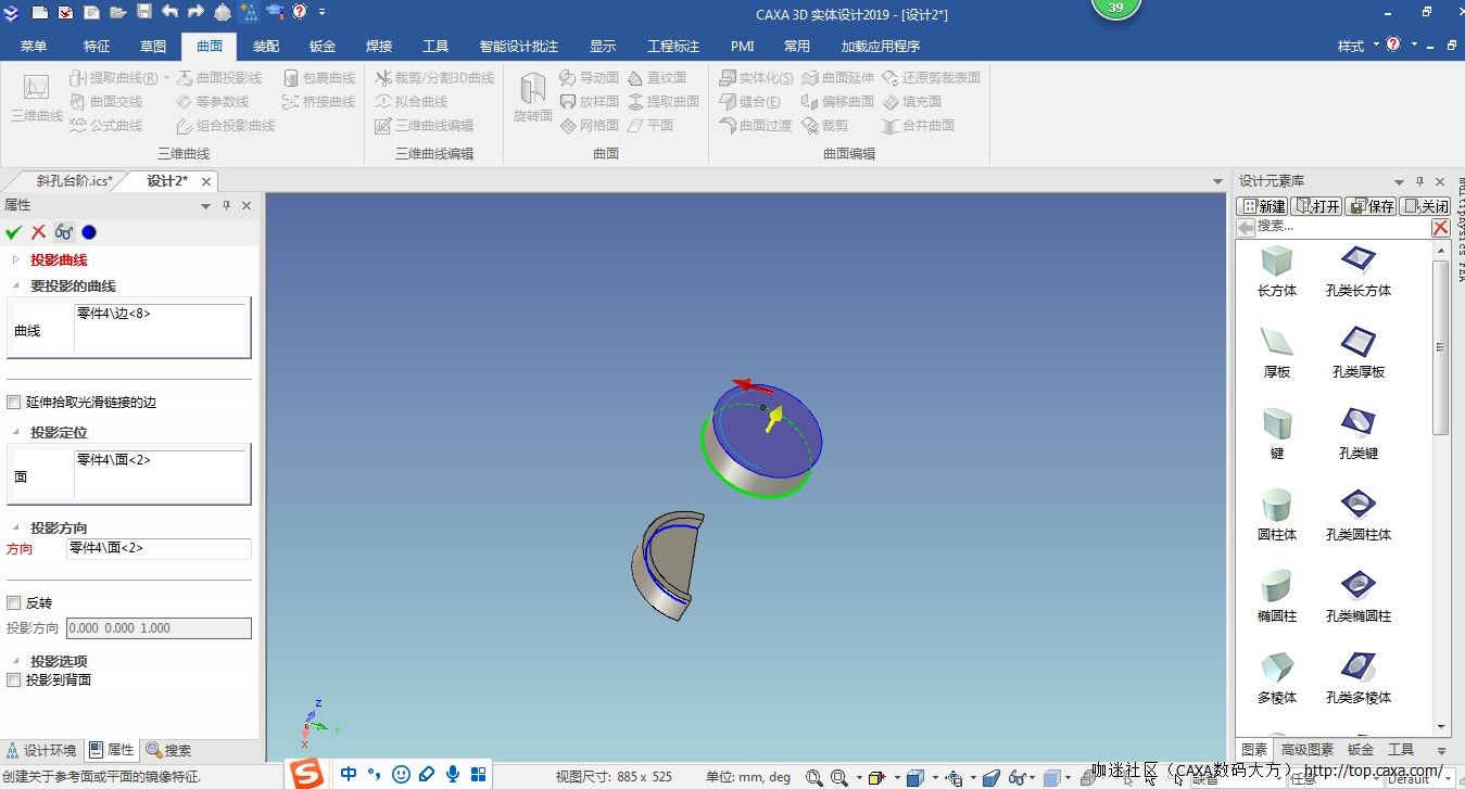

发表于 2018-11-16 20:44:55 | 显示全部楼层
好奇怪啊,我自己画一个投影就是正的,用楼主的文件投影就是反的,同样在楼主的文件里面画新的也是反的,楼主是不是没有直接在19里面画,而是用19打开的18啊!或者你]绘图步骤是怎样的呢!

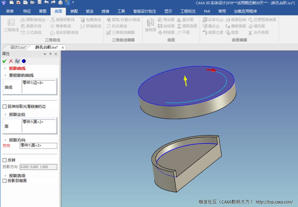

 楼主| 发表于 2018-11-15 21:34:34 | 显示全部楼层
回复 18楼koutianping的帖子
投影线.png 我也用2019版本试了,也是反转的。
71
529
12967
发表于 2018-11-13 08:47:38 | 显示全部楼层
回复 9楼happyrat的帖子
2019版本也是反转的,看来是个毛病。

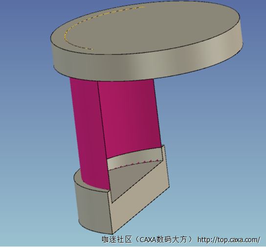

 楼主| 发表于 2018-11-12 21:55:44 | 显示全部楼层
回复 14楼happyrat的帖子
3.png 目的是想做这个直纹面,切掉斜孔负角,方便加工。

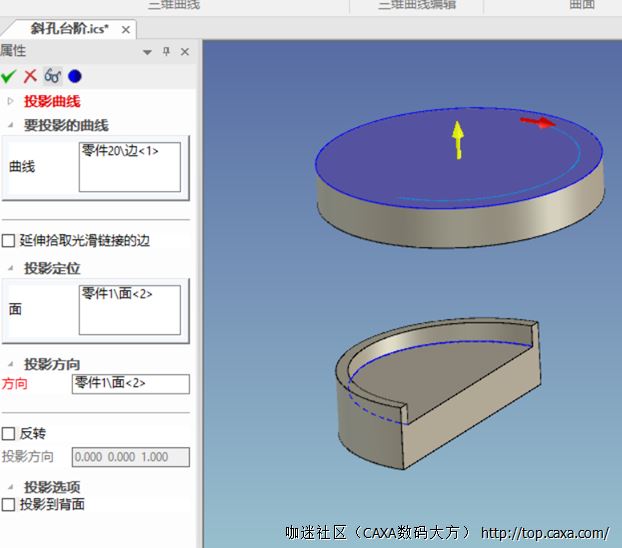

 楼主| 发表于 2018-11-12 21:48:57 | 显示全部楼层
回复 14楼happyrat的帖子
2.png 这个小于半圆,曲线投影是正的

 楼主| 发表于 2018-11-12 21:38:28 | 显示全部楼层
回复 14楼happyrat的帖子
1.png 这个是过圆心半圆,投影是反的
