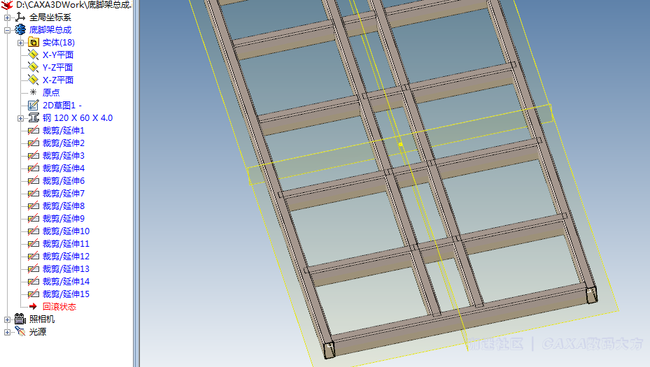

结构件中,裁剪很累人,不能多选,一个一个的裁剪。如何快速裁剪,有没有快捷键,或者重复上次命令的快捷键也行。

用孔类图素除料?
右键拉一个孔类图素放到要裁剪的结构体上,放开右键,弹出的菜单,选装配特征

clytze 发表于 2019-11-19 16:40
可以自定义快捷键
方法不错。。。那么再请教个问题:重复上次命令的快捷键是哪个?

可以自定义快捷键
