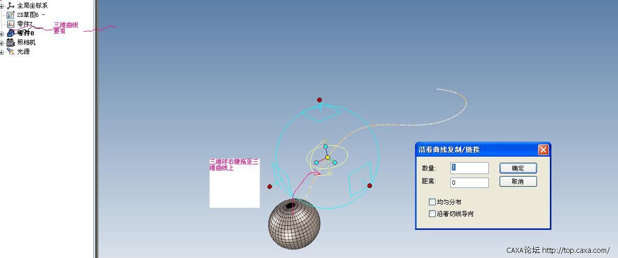

实体设计里三维球那个沿着曲线拷贝怎么用

选择一个图素,打开三维球,右键拖拽三维中心到某条三维曲线的端点上。

首先必须有一三维曲线,再右键拖动实体所在三维球中心点。

先有一个三维曲线 如果你的是二维草图生成的 你可以拾取它生成三维曲线 然后打开要拷贝的东西 右键拖至三维曲线上就好
