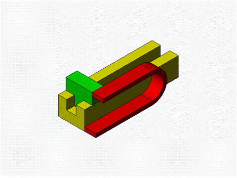

给个事例也行

实体设计中目前没有柔性动画,但可以通过变通方式实现这类动画。楼主所贴的这个,可以通过添加几个截面动画实现。具体可参考我贴的ICS文件。

同上,冯老师能不能给个R3的图,我考虑过 就是怎么截面总是围着转动呢,那些个面怎样设置才不会绕路径旋转呢?

哦,是啊!我的是r4的。截面不止一个,我用了3个,红色零件是分成了三个部分。
稍等等忙完一些事我重装一下用r3做一个。

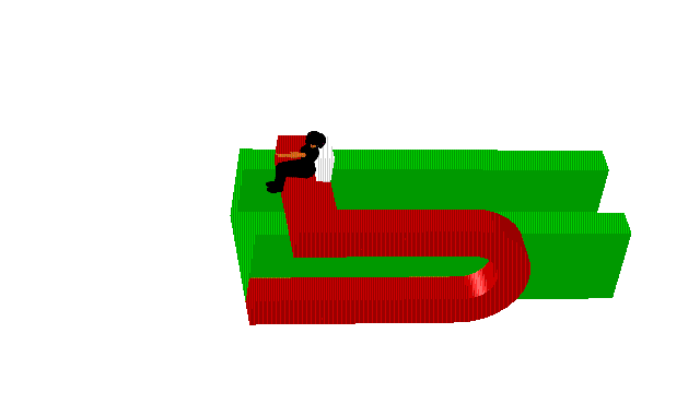

我的练习作品

网上没有R4的程序包吧?

强人啊
