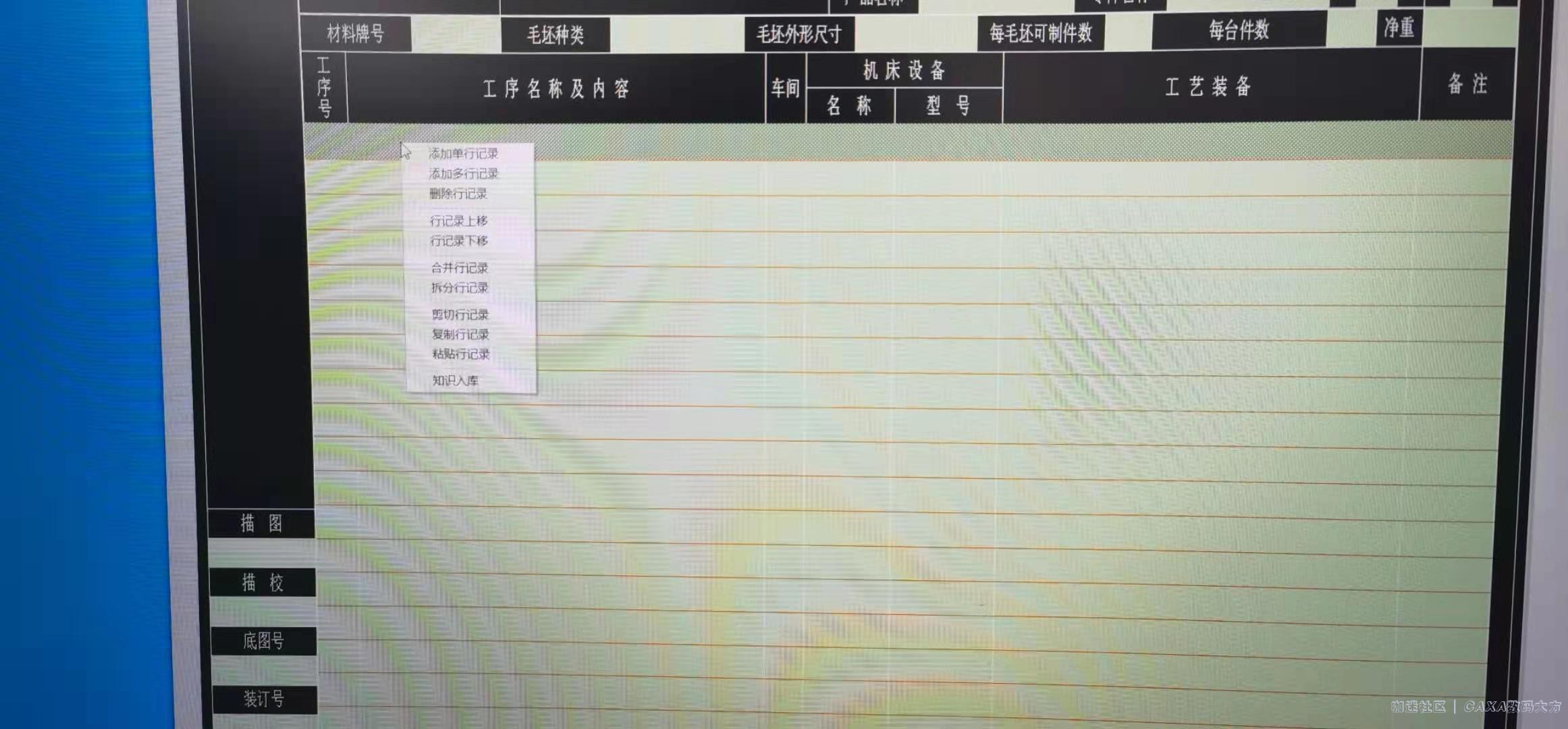

发表于 2021-3-8 14:31:42 | 显示全部楼层 |阅读模式
CApp的过程卡片里没有生成工序卡

发表于 2021-3-10 09:35:02 | 显示全部楼层
似乎不是从工艺规程生成过程卡
您可以查一下帮助文档
您提供一下图纸

发表于 2021-3-23 08:45:42 | 显示全部楼层
单张卡片是不行的,需要把卡片合成规程,并且指定过程卡,在过程卡中才可以生成工序卡
