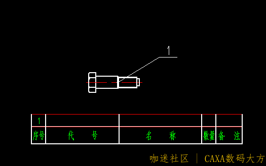

本人初学CAXA,自定义明细栏后有些内容不能自动填写了,请教各位高手该如何解决?多谢!

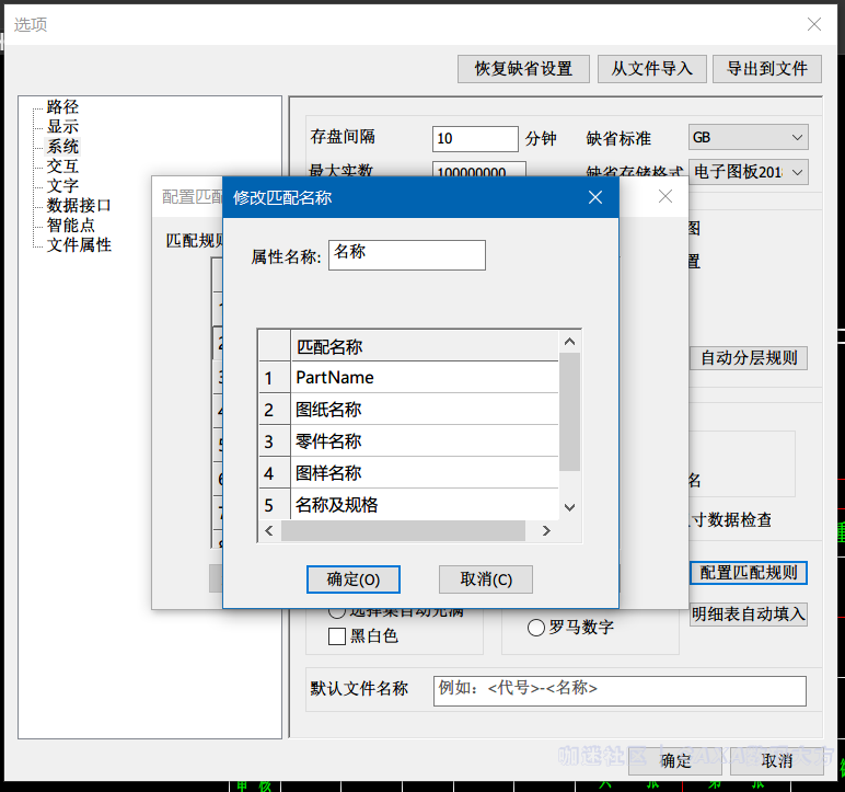

名称不一样了。
比如,代号,中间不能有空格。
工具-选项,系统,点击配置匹配规则,设置对应的名称,试试看。

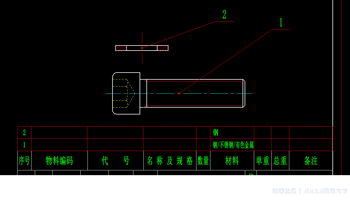

多谢回复,我试了一下,将明细表项目标题“代号”中间的空格删除确实可以实现自动填写,但是将项目标题“名称及规格”中间的空格删除并且配置匹配规则的情况下仍然不能实现自动填写,麻烦再帮忙看一下配置匹配规则设置是否有问题?又或者软件本身只支持明细表项目标题添加,而不支持明细表项目标题自定义?

 楼主| 发表于 2021-6-28 08:51:58 | 显示全部楼层
配置匹配规则设置图片
