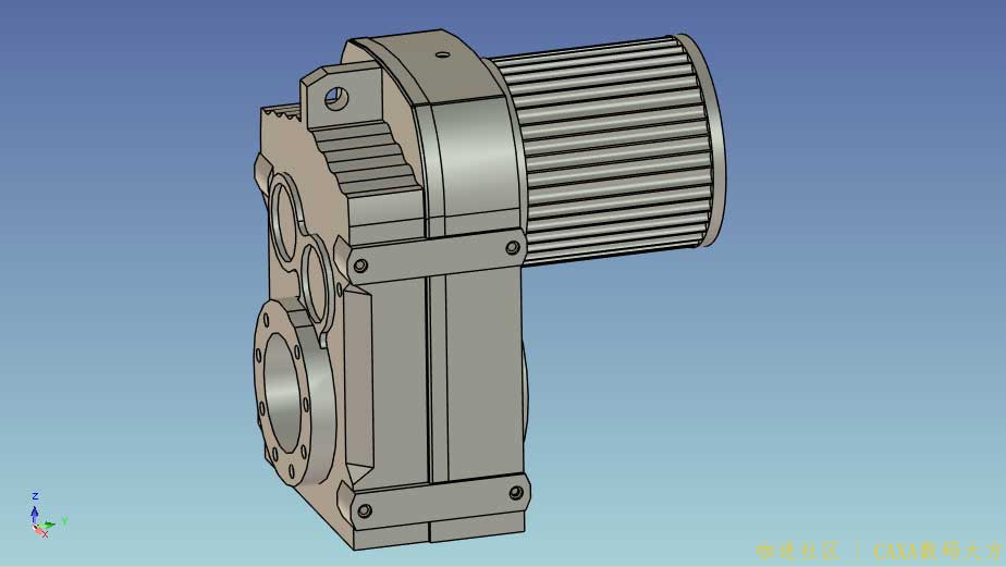

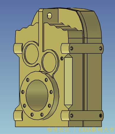

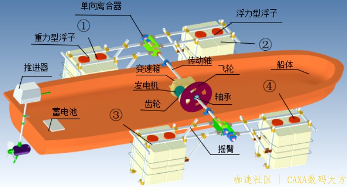

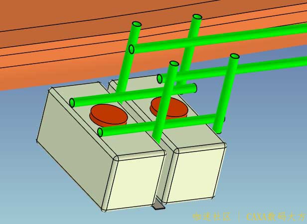

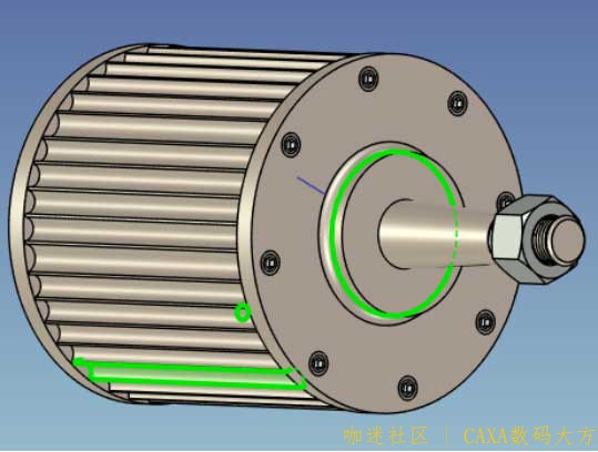

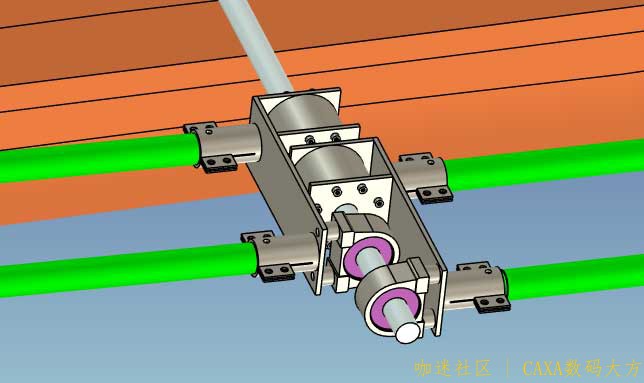

设计来源:在闻福三教授指导下完成;
设计简介:通国对国内外波浪能发电装置的研究发现,发现多数振荡浮子波浪能发电装置抗风浪能力差,机构复杂,且存在较为严重的腐蚀问题,如何解决现存问题已成为有亟待解决的重要课题。其次为缓解能源危机带来的巨大压力和加大对清洁能源的开发与利用至关重要。因此设计一种船载摇臂 式波浪能发电装置,该设计是一种清洁能源,且装置有效、实用、经济、可靠为今后的研发,推广以及应用具有重要参考价值;
设计创意:①、装置稳定性较高,设计的起升装置将浮子完全脱离水面,减少行驶阻力同时可有效躲避台风等恶劣天气;
                 ②、装置主体部分位于浮船上方,无其他水下杆件,大大减少设备化学腐蚀和生物腐蚀带来的困扰;
                 ③、单行程做功,结构简单,易实现最佳浮力重力配比;
                 ④、发电可靠,安全系数高。
图1-1   装置整体设计图
                                      图1-2   整体装置各零部件示意图
                  图1-3   离合器装配设计图
图1-4   浮箱装配示意图
图1-5   升速变速器整体设计
                                                                                                                                                                     (a)                                                                                    (b)
                                                                                                                                                                                               图1-6   升速变速器零部件设计图
