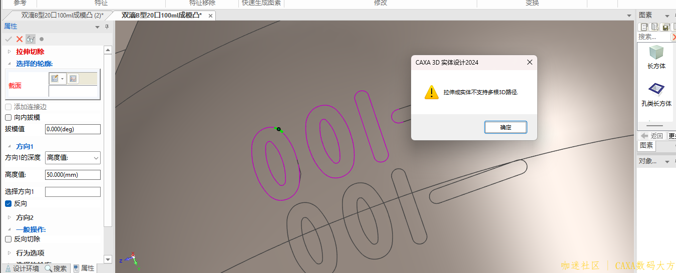

 楼主| 发表于 2024-3-7 11:28:49 | 显示全部楼层
zmzm8628 发表于 2024-3-6 11:04
直接选择分割曲面的边线做拉伸切除就可以了吧,然后再把0里面的圈拉伸出来 ...
