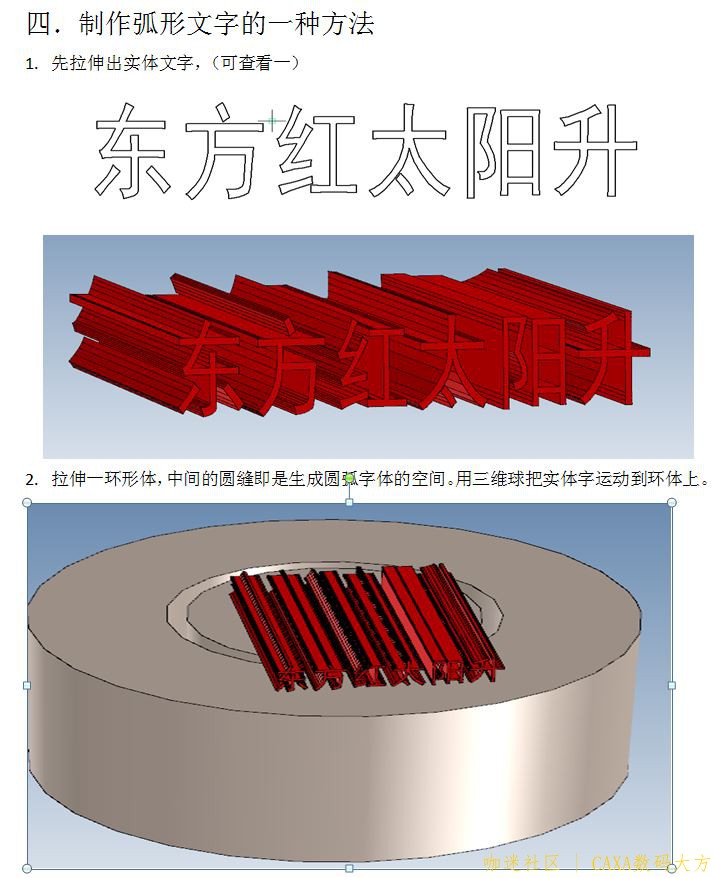

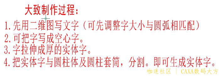

如何制作弧形实体文字

这个感觉变扭,实际作为像口罩机那样的滚压刀具,这些图形是要用包覆那样制作吧。

 楼主| 发表于 2024-10-25 17:33:54 | 显示全部楼层
408231928 发表于 2024-10-25 09:39
这个感觉变扭,实际作为像口罩机那样的滚压刀具,这些图形是要用包覆那样制作吧。 ...
你给出的方法,可能很好希望教给大家制作方法,共同学习!

发表于 2024-10-25 19:17:27 | 显示全部楼层
caxa只能圆柱包覆,不如用sw和ug做个块出来到caxa装配合并得了,简单高效,教程还多
