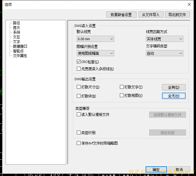

          使用的软件是CAXA2024电子图板,现把图纸保存为AUTOCAD格式DWG文件后,
再用CAXA软件打开此文件后,暂时发现出现下问题,不知能解决不:
1. 编号序号命令,发现不识图中原序号
2. 明细表填写命令也用不了,双击明细表后出现块编辑状态,可填写,只能块保存编辑了。
3. 图框也是不认识的,当然其相关填写工作也进行不了。
          哎,现转存CAD格式后,根本无法正常使用。(可能有朋友会问,转换在其它CAD版本,怎样。试了一样不行)
         希望官方能及时跟进。

工具、选项、数据接口,DWG输出设置里面者这几项都不要勾选。
