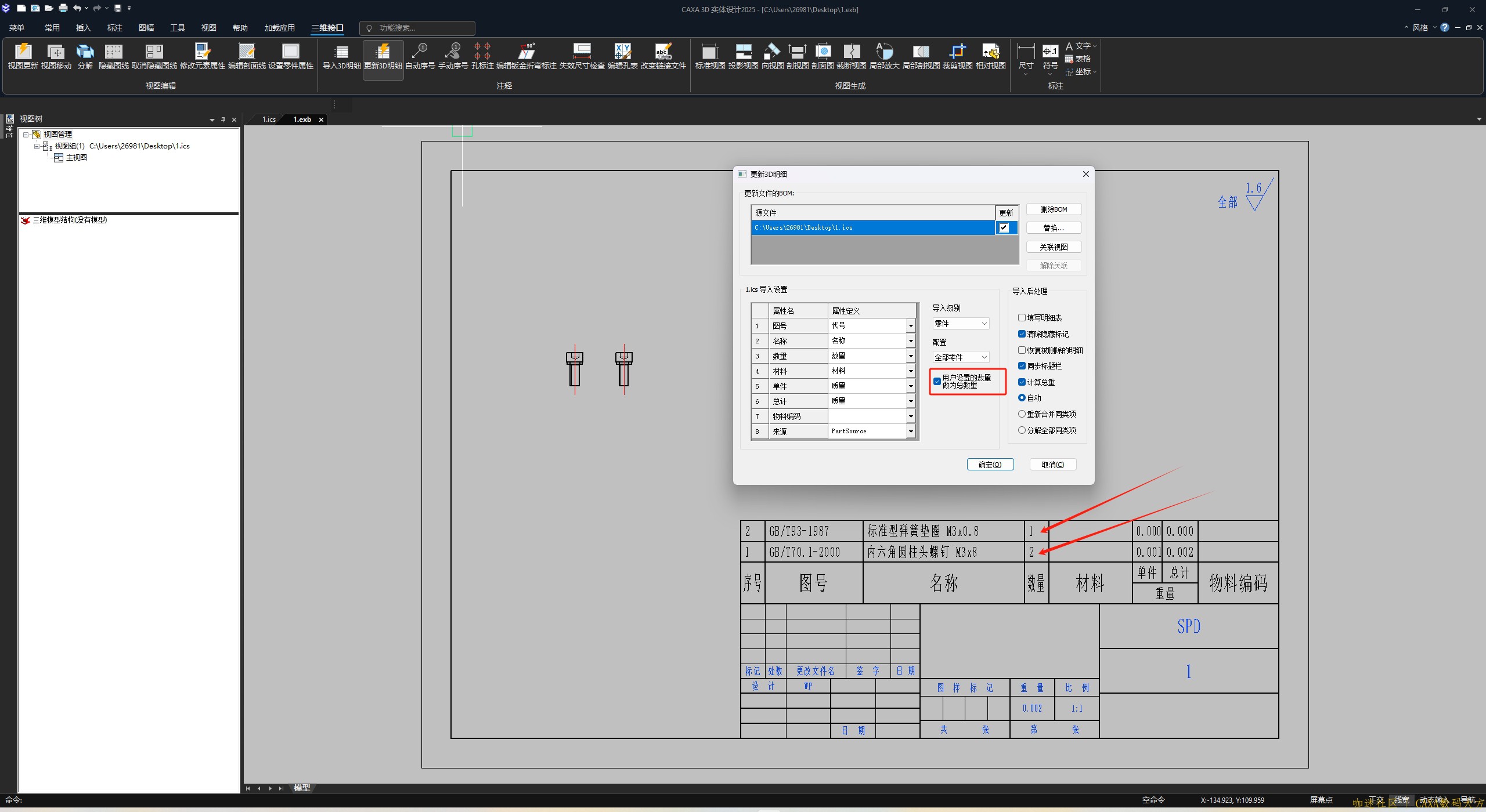

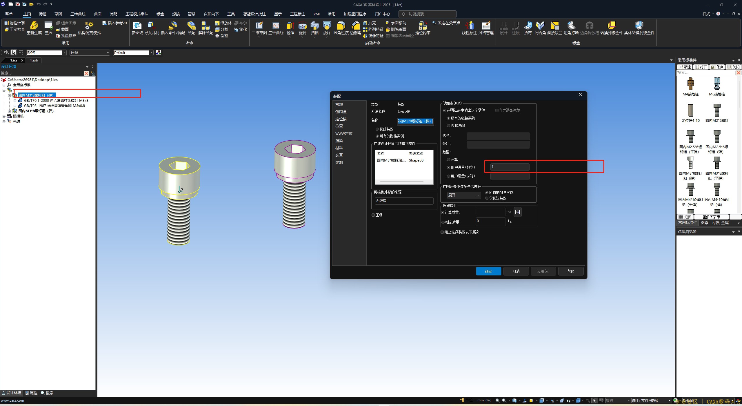

在:更新3D明细中,有“用户设置的数量为总数量”这个选项。但是只能对零件的设置有效,装配体的设置无效。
希望:对装配体也有效,这样的好处是:比如有些部件可以安装到多个位置,如3个位置中我只需要安装2个位置,3d图中我只需要对装配体设置数量2,这样在明细表统计时就可以得到准确的零件数量(现在的情况就是3d图中有多少就统计多少数量,如图所示)。

发表于 2025-4-15 08:16:10 | 显示全部楼层
选择装配体右键属性面板中选择将装配体作为零件处理,这样的话可以满足您的需求吗?

 楼主| 发表于 2025-4-15 11:04:52 | 显示全部楼层
我做这个建议是,方便多位置安装展示和同时满足统计需求。
零件处理的话,装配体里面零件就统计不到了。

发表于 2025-4-17 08:19:54 | 显示全部楼层
零件处理的话,装配体里面零件就统计不到了。 ...
是会有您说的装配体里零件统计不到的另一新的问题了解
