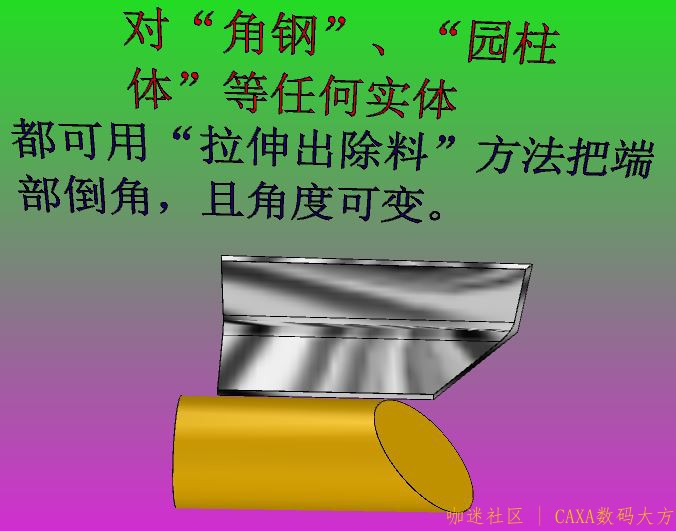

caxa实体设计里一个角钢怎样一头不动另一头可以调整倾斜角度。

发表于 2025-6-6 13:41:28 | 显示全部楼层
上图,或需求说的详细点,一般来说打开三维球,空格,变白后,重新定定位点,空格,找到旋转轴旋转就可以了

 楼主| 发表于 2025-6-6 15:26:57 | 显示全部楼层
15137163131 发表于 2025-6-6 13:41
上图,或需求说的详细点,一般来说打开三维球,空格,变白后,重新定定位点,空格,找到旋转轴旋转就可以了 ...
怎样把这个圆柱体倾斜到旁边那根线那里?

 楼主| 发表于 2025-6-6 15:31:24 | 显示全部楼层
图已上,等待审核!

发表于 2025-6-7 11:11:48 | 显示全部楼层
“方法之一”参考!

发表于 2025-6-7 17:19:32 | 显示全部楼层
选中三维球,点长度方向的短轴,右键选择与边平行,再点一下直线就行了

发表于 2025-6-8 11:31:42 | 显示全部楼层
cyzhlybwgl 发表于 2025-6-7 11:11
“方法之一”参考!
方法2.“布尔减”或“分割”均可。参考!
