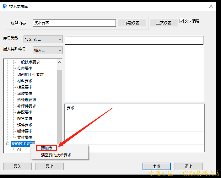

CAXA实体设计2025的工程图中技术要求库默认的内容怎么修改?请教教大佬。
技术要求库中自带的内容很多用不到的,怎么删除呢?

发表于 2025-7-23 16:36:24 | 显示全部楼层
去编辑一个叫NSpeclib.XML的文件吧

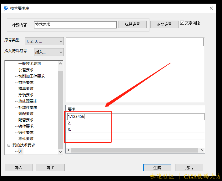

发表于 2025-7-23 17:16:22 | 显示全部楼层
在我的技术要求上右键-添加表,然后在要求下点两下行,进入编辑,输入自己的技术要求就行了。
