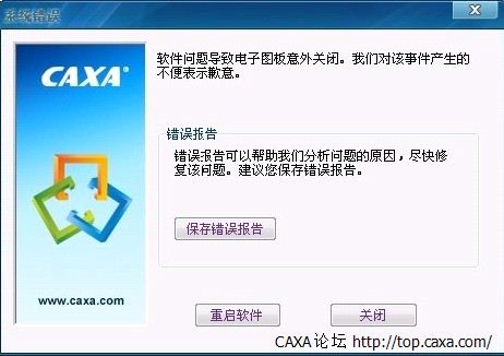

电子图板2011R4,打印意外退出,稳定重现,错误报告如下:
zhangqingjun 发表于 2012/7/2 9:01:09
综合用起来,电子图板太不稳定了,一开始用的是R3,好多操作都是意外退出。
现在用2011 R4,只要点打印都是意外退出,其他倒还没发现。如果这种不能打印的话,我画的图的意义有何在呢?
正版30点,大部分的机子是这个情况。请协助解决。

打印是采用的主程序的打印还是打印工具?请提供您使用的图纸,如果有特别的设定,请描述一下。我们来做强化测试
2506
14898
发表于 2012-7-3 09:42:42 | 显示全部楼层
1.请删除操作系统盘X:\Documents and Settings\Jzh\Application Data\CAXA文件下的内容,再试一试。联系邮箱地址已经通过论坛短消息给您。
2。“图文档里面打印工具打印的,如果是autocad图纸,autocad画的图纸坐标原点在图框左下角的,打印工具打印出来的图纸只有四分之一,如何设定?”
点击排版打印工具的“高级设置”-》在导入图纸设置中,“dwg图纸”,选择“使用图纸边界”
