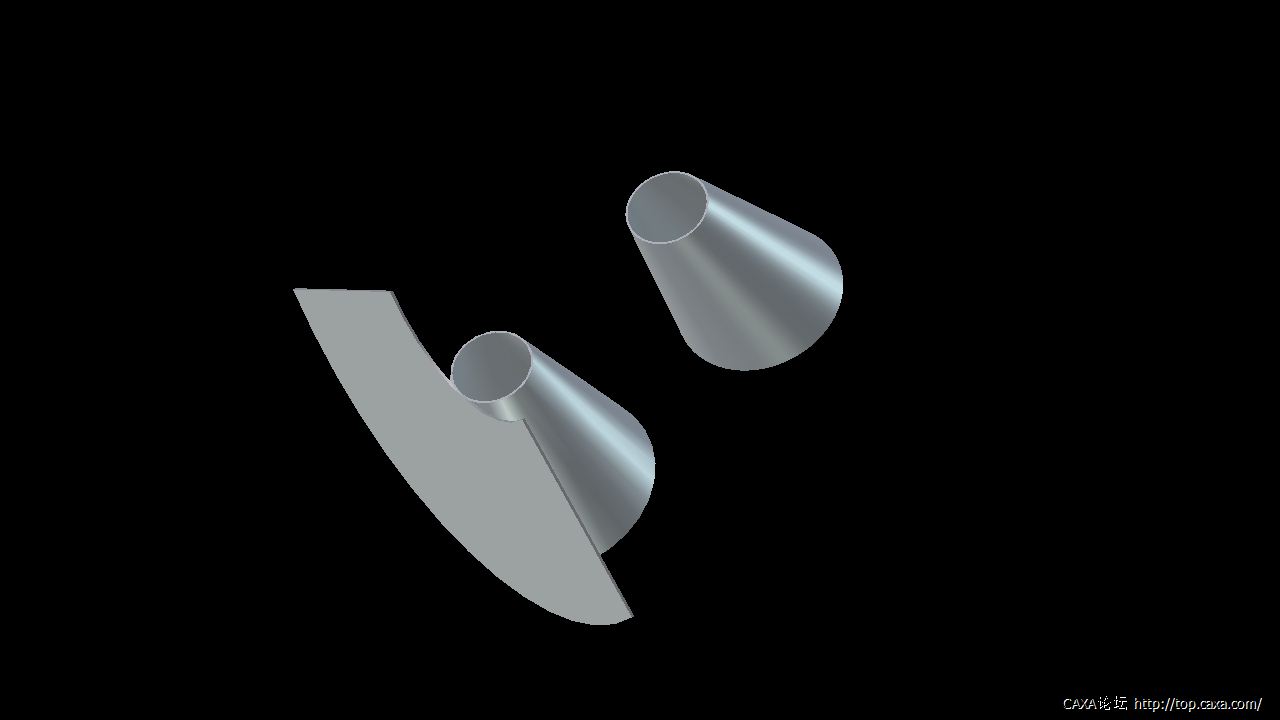

前几天求助了展开问题,但没有搞明白,今天提出同样的问题,同是放样实体,正圆锥可以展开,偏心圆锥就无法展开,谁有办法。不用放样做偏心圆锥也行。

楼主圆锥体上开个小缝

另外楼主共享下源文件,大家好下载讨论了!

钣金?
