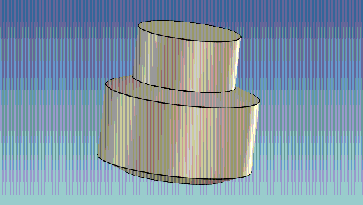

上图是大明星周星驰的橡胶件压缩变形动画。周工早上用的是草图约束功能,像玩翘翘板一样得到效果;但我一开始就设想用参数化公式求解:

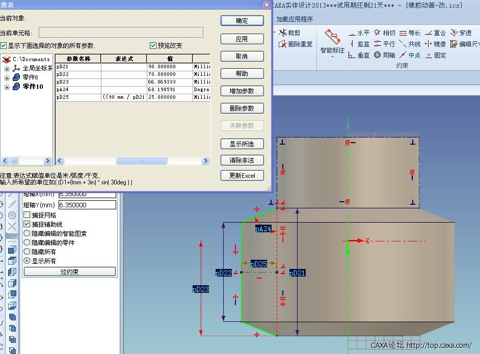

我重新修正了尺寸和约束,得到了下图的参数表:

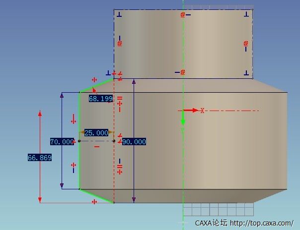

通过计算,我得到这梯形面积是2000,为了方便计算,不用除2就定义为4000。其中PD21、PD22是公式中的变量,随上面压缩(动画)变更。
所以定义公式为:PD25=(4000mm/(PD21+PD22))

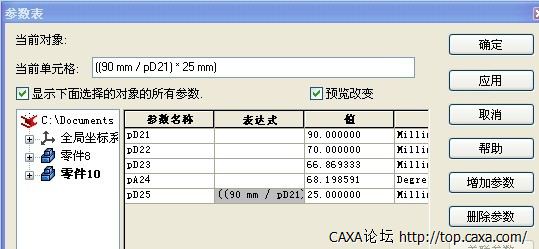

可是我一定义这个公式按确定,就直接卡死退出程序了。
最后没办法定义了个上图公式PD25=((90mm/PD21)*25mm),先弄出个动画来让大家明白下我的意思。

4000这个数不对
225
2599
2599
 楼主| 发表于 2013-1-3 17:16:14 | 显示全部楼层
回复 5楼happyrat的帖子
亲,能具体点吗。

楼主你手算一下,4000时的参数值和图样
225
2599
2599
 楼主| 发表于 2013-1-4 09:52:06 | 显示全部楼层
回复 8楼happyrat的帖子
CAXA参数中默认长度单位是米,4000mm转换成4m就好了,真晕!
最后公式定义成PD25=4/(PD21+PD22)完全得到我要的效果。
4000这个数字是由面积2000乘2得到的,方便计算用4000顶替了2000,公式中可以少个除2
2000完全是90、70、25这几个数计算出的面积。PD25=2/((PD21+PD22)/2)一样的吧,呼。
感谢周工解惑!感谢大家帮忙!感谢群友们交流!!!
