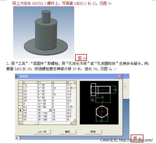

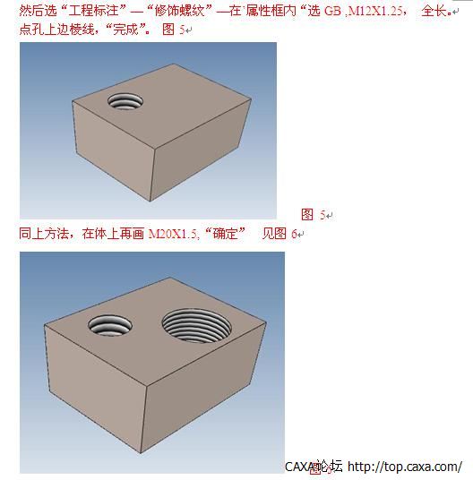

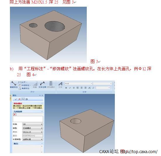

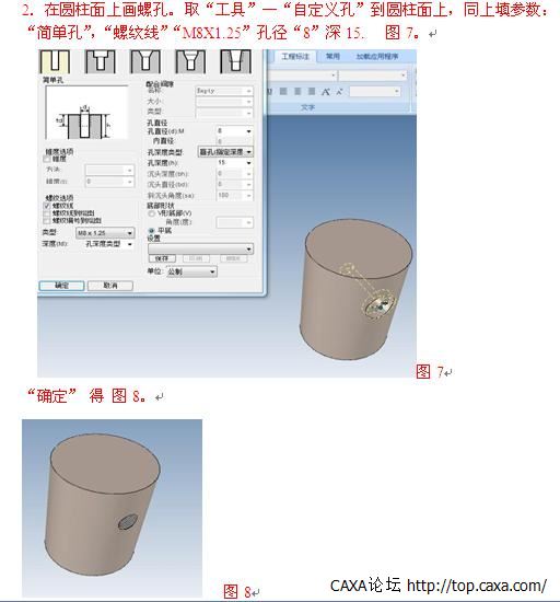

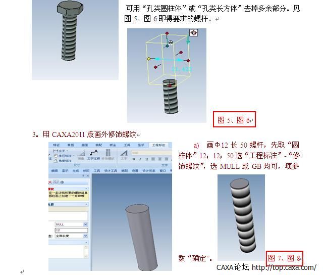

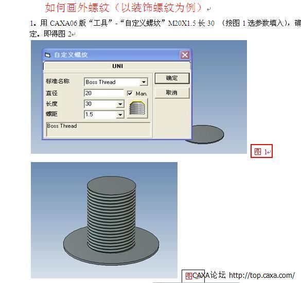

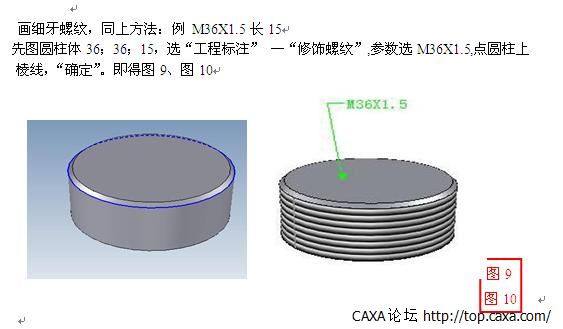

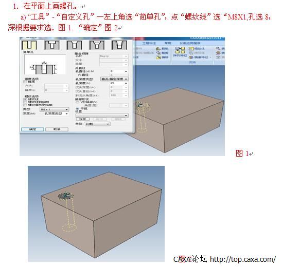

常有初学者对螺纹画法不熟发帖。
我用的几种方法传上,供参考!
如何画内外螺纹方法.docx (389.34 KB, 下载次数: 15875)

都是修饰螺纹,这样可以与工程图相i衔接,但是不是真正的螺纹结构。真正的螺纹结构用特征中的螺纹命令做。
127
5032
51514
发表于 2013-4-6 09:35:01 | 显示全部楼层
一般无特殊需求,不必做出真实螺纹

发表于 2015-6-24 14:45:05 | 显示全部楼层
方法3挺好,不过在设置“标准”项的时候,最好不要选择NULL,那样会在输出成二维图时无法自动生成螺纹线~
