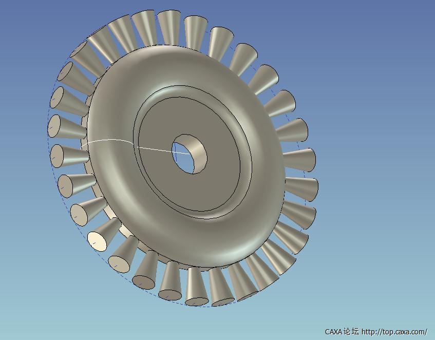

图中白色旋转草图中的线怎样去掉,请高手指教,谢谢

在设计树中删除或压缩掉就行,如果在旋转特征时勾选“吸收草图”选项就会不显示这个草图了。

发表于 2013-4-20 20:26:07 | 显示全部楼层
顶楼上的,详细的说明

明白了,感谢!
