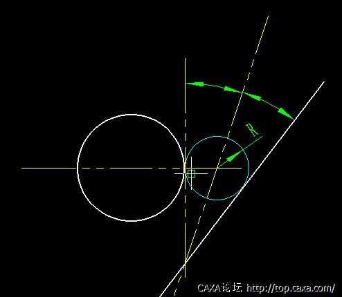

如图已知圆O与直线AB,要求绘制圆O1,要求O1 与圆O相切,与AB相切,过O的右侧象限点。最快的方法是什么?

用三点圆命令——分别捕捉象限点、已知圆切点、已知直线切点

发表于 2013-5-15 14:46:10 | 显示全部楼层
最慢的方法
作角平分线

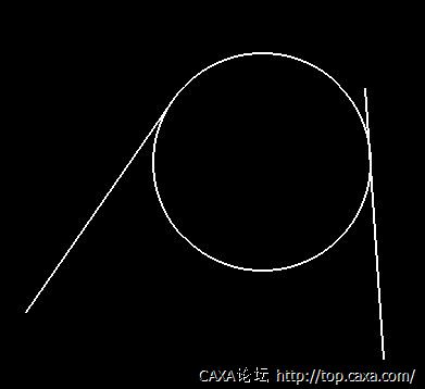

老赵的方法对。但是对于下图为什么使用3点圆不行呢。
要求该圆与两条直线相切,并且过一条直线的端点。CAXA为什么对同样的问题,解决方式不一样的。

发表于 2013-5-15 17:22:21 | 显示全部楼层
确实是同类问题不能用同类的方法、

可是2007版上述两种情况均可正常画出圆,这说明从2009起的某些算法还真不如2007。

2009版后的切点捕捉功能确实很弱的。
