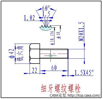

关键是牙形草图的画法,。。。不知道我的画法对否?

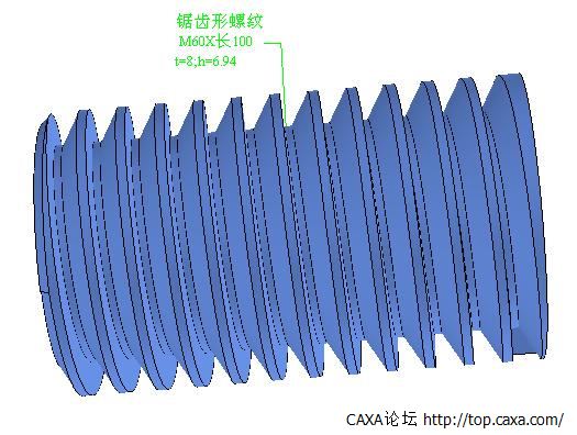

源文件参考! 矩形螺纹.ics (1.33 MB, 下载次数: 32229) 锯齿形形螺纹体.ics (654.5 KB, 下载次数: 27362) 梯形形螺纹体.ics (375 KB, 下载次数: 24289) 细牙螺纹隔膜体.ics (248 KB, 下载次数: 22256) 细牙螺拴.ics (2.79 MB, 下载次数: 35238)

仔细看了,有个问题,请问文字是怎么标上的。
778
2146
32649
 楼主| 发表于 2013-7-9 20:59:47 | 显示全部楼层
回复 6楼13019216357的帖子
点“主菜单”中“生成”—有2种文字标注法,本例用“文字注释”,点件上一点,拉出右键“编辑文字”后,再点黄线。即生成文字。
