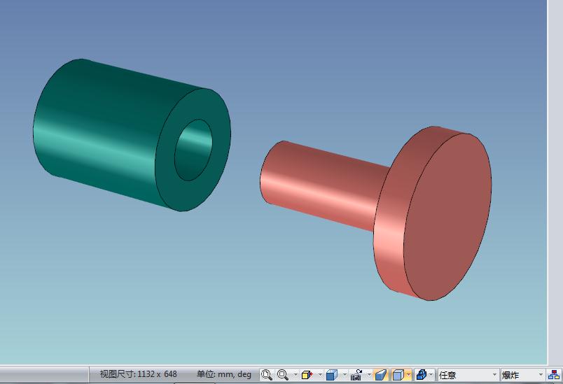

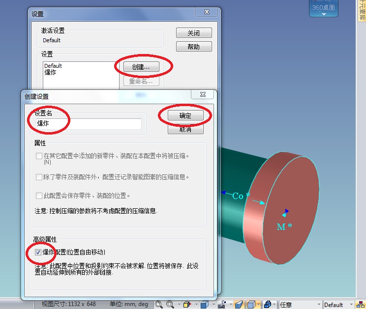

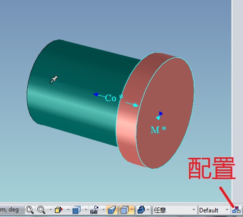

发表于 2011-6-1 15:11:00 | 显示全部楼层
采用配置文件
1、点右下角的配置;见截图。
2、按截图创建一个新的配置环境。
3、切换到这个环境就可以做爆炸图。
