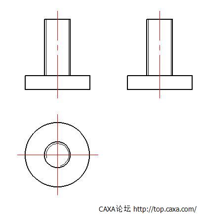

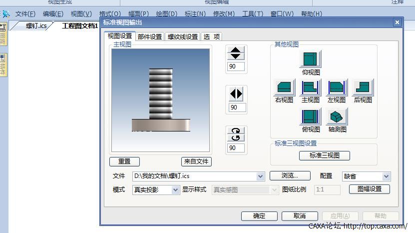

1."文件“—”新文件“—新建中点”图纸“—”确定“,新建中”BLNK"—“确定”。即出现“二维图”界面。
2。若使“三维图”转化为“二维图”。
    1)打开文件,见图“螺钉”。
    2)点“文件”—“新建图纸环境”—点上端的“三维接口”—“标准视图”—
  在“标准视图”框内选“主视”“俯视”'左视“。完成即可得二维三视图了
