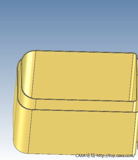

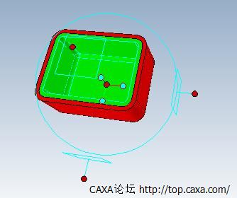

请教高手,两个倒角好的的盒子套在一起出现这种情况怎么回事,怎么解决?

不应该存在这种问题,上传原文件看看。

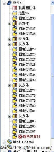

截图看一下楼主的设计树。

是同一个零件还是一个装配里?

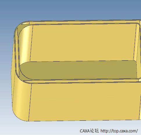

两个盒子底部贴合后装配正常。但是上边齐平后又出现情况

圆角离开了长方体了吧?设计树里选中那个出错的圆角。一定是跑到长方体外面去了。

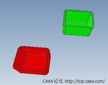

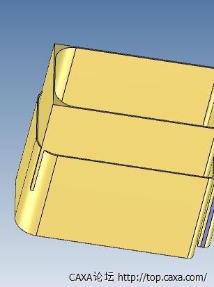

发表于 2013-11-3 11:08:07 | 显示全部楼层
回复 1楼飞花一剑的帖子
两个盒子,单独画,再装配,不会出现那种情况。
什么原因?奇怪!!

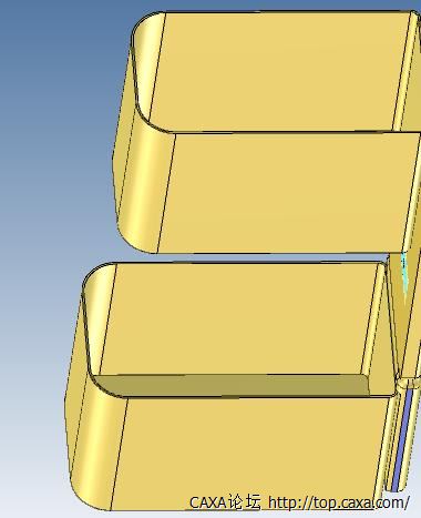

 楼主| 发表于 2013-11-4 09:52:14 | 显示全部楼层
小盒子用草图画出来再抽壳装配就没问题了
