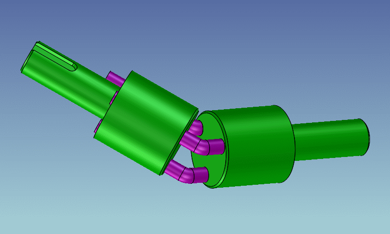

传动比=1
两轴共面
任意夹角

发表于 2014-2-19 08:57:42 | 显示全部楼层
楼主,这算刚性连杠吗?

 楼主| 发表于 2014-2-19 09:47:59 | 显示全部楼层
楼主,这算刚性连杠吗?
happyrat 发表于 2014/2/19 8:57:42
销轴联轴器衍生方案
刚性曲杆只作平移运动

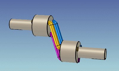

 楼主| 发表于 2014-2-20 12:36:02 | 显示全部楼层
再来个平行轴传动

发表于 2014-2-20 21:56:19 | 显示全部楼层
第一次见到这种联轴器,感觉会有些功率损耗。

发表于 2014-2-21 08:21:20 | 显示全部楼层
回复 6楼gouliyi的帖子
哈哈,是个思路!麽损太大了。曲轴里再放6个轴承,可能还行,
不过那样就不如直接用齿轮传动了吧。

发表于 2014-2-21 10:26:40 | 显示全部楼层
这个结构用于低速度和轻载荷还是不错的
