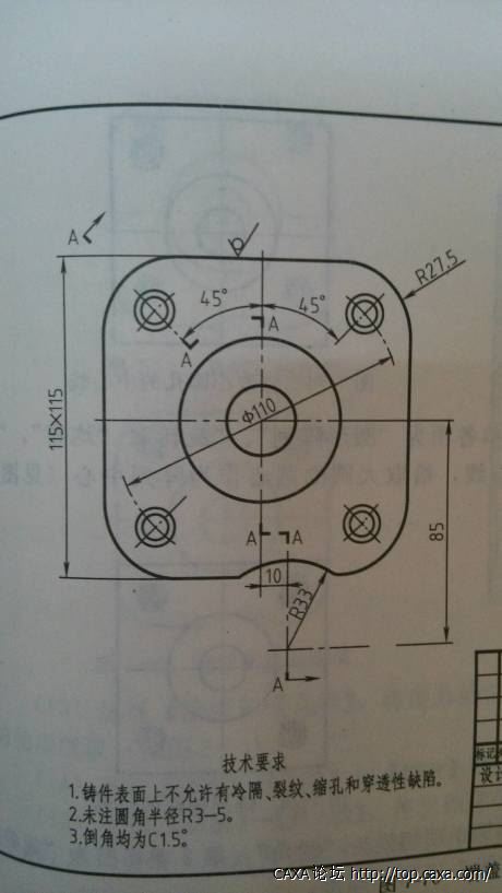

恳请各位指导图中A—A的画法

发表于 2014-3-16 13:18:59 | 显示全部楼层
切换垂直导航试试

 楼主| 发表于 2014-3-16 16:17:01 | 显示全部楼层
不行啊!试过了

发表于 2014-3-16 16:43:59 | 显示全部楼层
旋转迹线目前在CAXA电子图板里无法实现,只能手动画出。

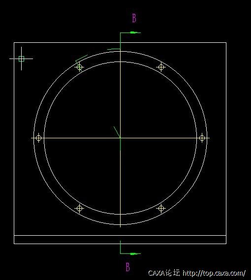

发表于 2014-3-16 23:49:48 | 显示全部楼层
只要剖切符号是向一个方向上的,像图中所示的,就可以用剖切符号标注的!方法是:在你各剖切符号转弯处先做上标记,最好是用直线沿剖切轨迹画一下,然后开始用剖切符号命令依次画剖切符号,像上面的剖切轨迹画时关掉垂直导航,按各点从外到里依次选择各转折点,中间不要停顿,直到拾取到最后一个点,再右键单击选择剖切方向。如前所述,如果剖切方向都向一边了是可以标注剖切符号的,但如果两端剖切方向相反时还可按如上方法标注剖切符号,不过最后得打散,再镜像任一端的剖切方向即可。还有就是用上面方法标注出的剖切轨迹只能是直着连接的,像上面图中有圆弧过渡的地方标注出来的结果是尖角过渡。

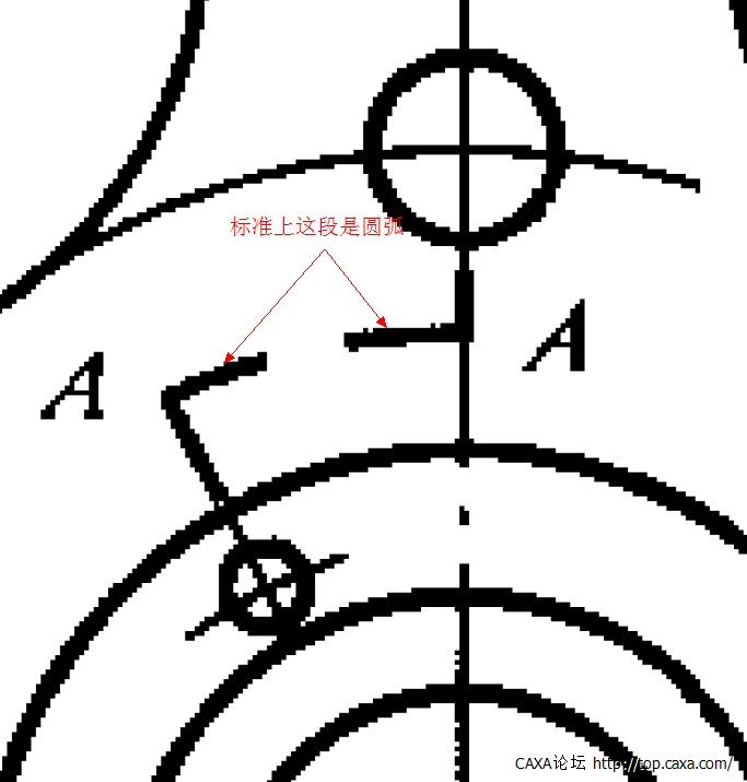

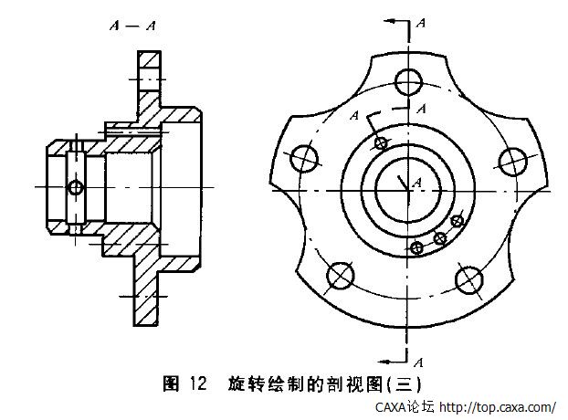

发表于 2014-3-17 00:17:54 | 显示全部楼层
由GB/T 4458. 6-2002标准可看出,图示箭头所指的那两段剖切迹线明显是圆弧段。
