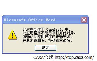

我的操作是打开word文档点插入--2007电子图版--就出现这样情况请问是为什么。

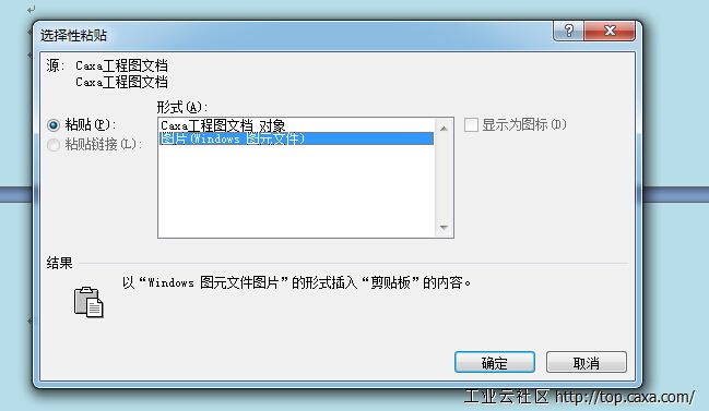

当然可以直接插入caxa文件。
你的出错,可能是你的方法不正确,或者你没有正确安装图板的相关组件。
插入方法:
1 文件插入,word里的菜单,插入-对象,选择文件,就插入了。
2. 用复制,粘贴的方法,这样简单,但是要把需要复制的图形要充满整个图板界面,不然,边上有很多空白的。
