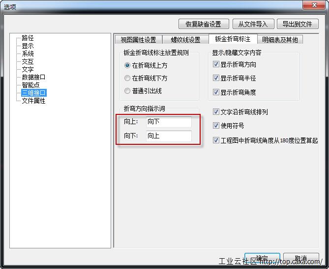

钣金件1.ics (595 KB, 下载次数: 19189) CAXA实体设计的钣金有自动展开,并且能转成二维,这一点确实很好。可是2015版,展开并转成二维以后,有时方向说明是错误的。上传一钣金件,大家可以试一下,看看问题所在。这个问题可以造成材料浪费,所以说害死人。

这个是有问题,我会反馈给开发修改,但有一个设置可以改一下,如下图
file:///C:/Users/ADMINI~1/AppData/Local/Temp/SNAGHTML408da804.PNG

非常感谢你能关注并回复,这个问题只是个别少数钣金件会出现,并不是全部存在此问题,如果把折弯方向指示词修改过来的话,错误会更多。还是希望你能反馈一下,尽早修改一下,期盼新的版本尽早出来。

感谢你的回复,能具体说一下哪里不对吗?我虚心向你学习。我在一个设计环境里做了很多个(几十甚至上百)钣金件(不同样子),这个只是其中一个,大部分展开还是对的,只有极少数不正确。
