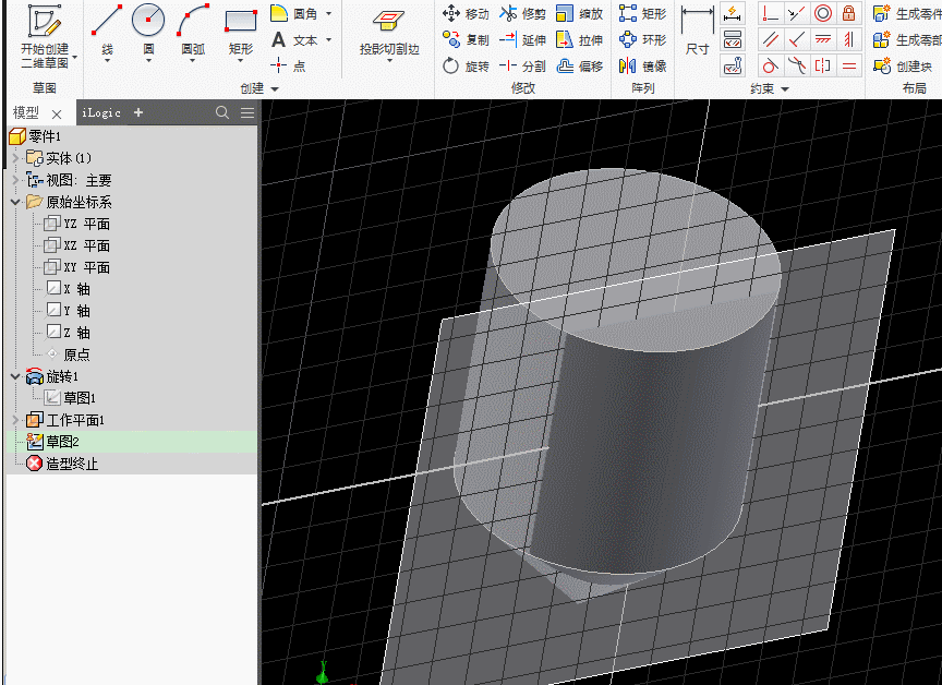

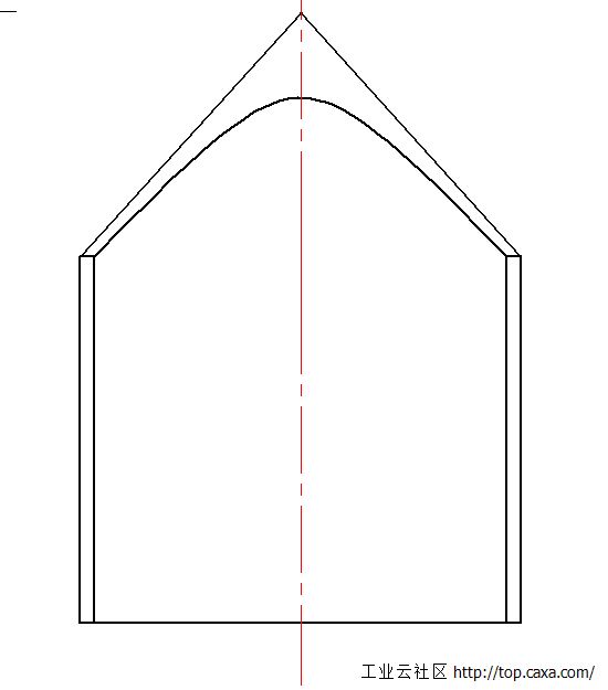

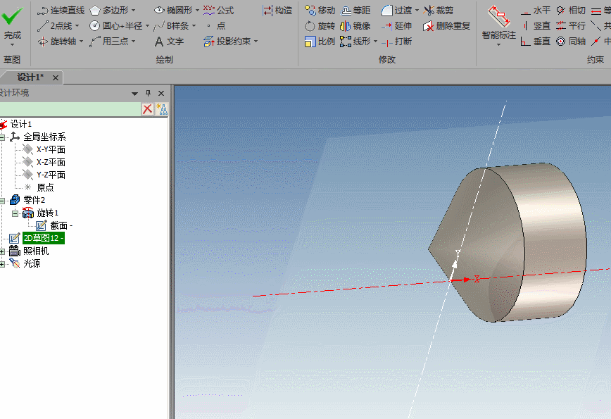

平时制图经常有用到要把零件与自定义草图相交的轮廓线投影到草图,用于画二维图的参照线,目前CAXA实体设计没有这个功能命令,每次要用土方法解决很麻烦。非常希望以后的版本能增加一下这个功能命令。
比如附图中这样的(这里仅举例了一个很简单的零件来说明一下),要把剖切线(切线)投影到自己自定义的草图上面,也就是自定义的这个草图平面和这个零件相交的轮廓线,想把这样的轮廓线投影到这个草图上面,目前的CAXA实体设计2018版本还没有可以直接操作的这样的功能命令,现在制图只能用其他土办法来解决,制图过程很费时间,很不方便。
应该有下图类似的功能:这样画二维图会更加方便,这个功能还是很实用的,有时经常要用到这样的剖切轮廓线投影到草图供画二维线图参照用。希望CAXA实体设计能把细节地方越来越完善起来,坚信CAXA实体设计在未来会越来越受到用户的喜爱。

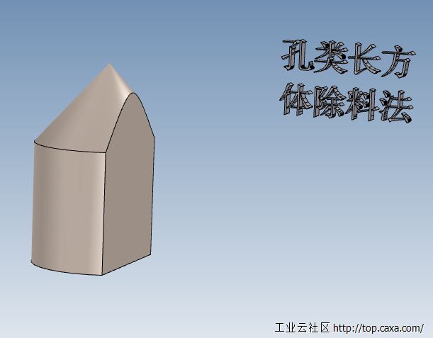

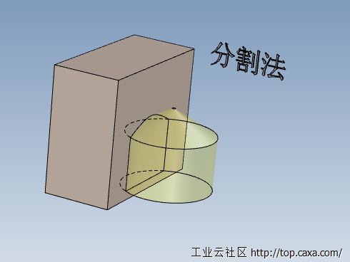

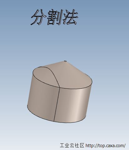

回复 1楼325606wz的帖子

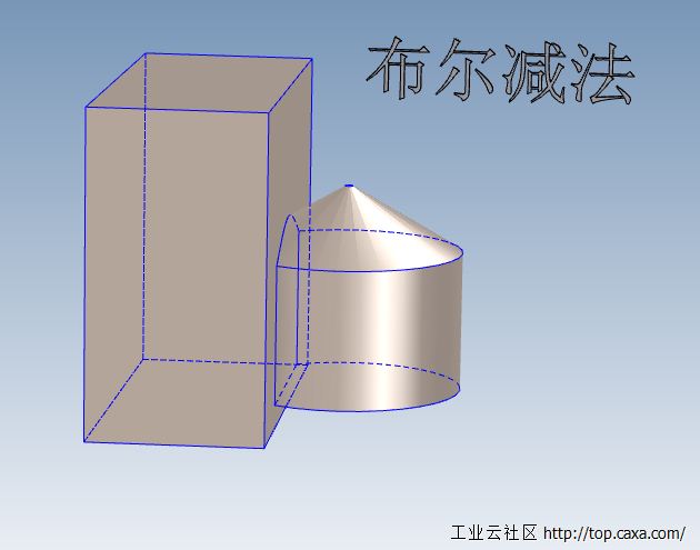

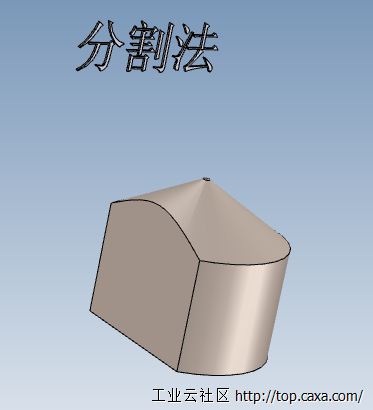

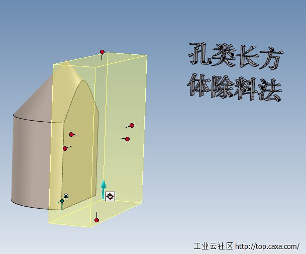

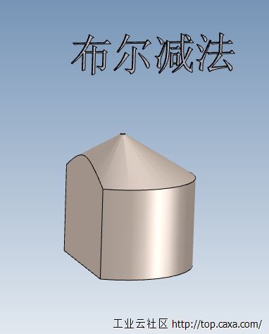

剖切线用“孔类长方体”、“布尔减”及“切割”法都可得,然后用三维接口即可出二维剖切轮廓线。

 楼主| 发表于 2017-11-27 17:51:12 | 显示全部楼层
回复 4楼cyzhlybwgl的帖子
不是这种效果哦。我是说在制图画草图二维线用作参照线用的。请再仔细查看一下1楼的帖子。
