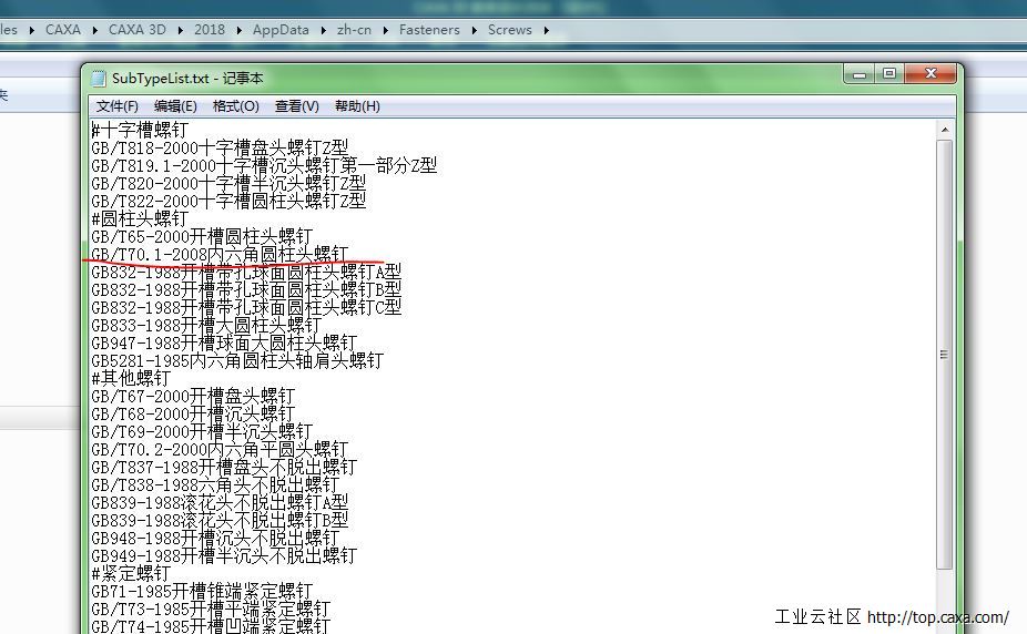

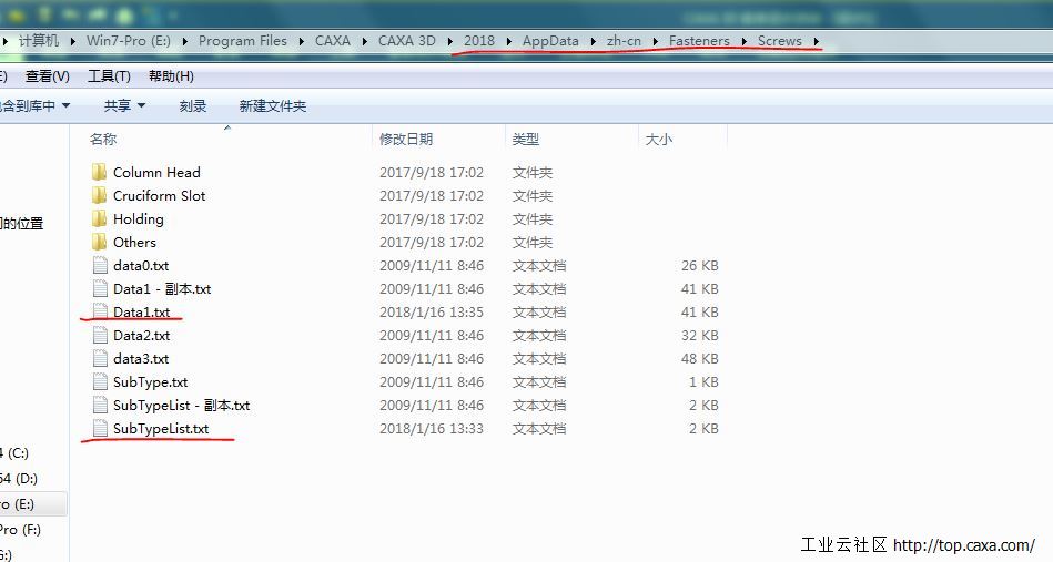

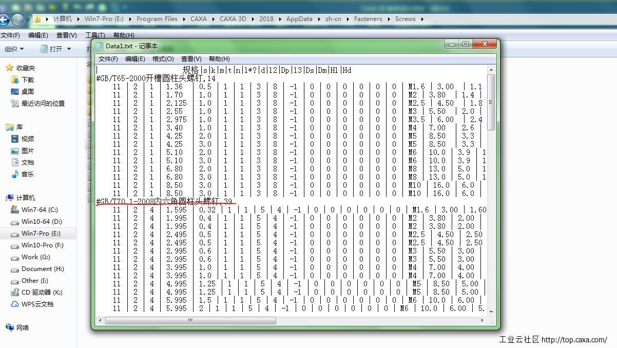

发表于 2018-1-16 13:41:03 | 显示全部楼层
标准可以修改,找到安装目录Data1.txt和SubTypeList.txt两个文件
在SubTypeList.txt中将对应的标准设置为2008
在Data1.txt中,同样将标准设置为2008
然后在生成是标准就可以改变了
对于前面的名称,是组合而来的,不能修改~我记录下来了,看是否可能修改

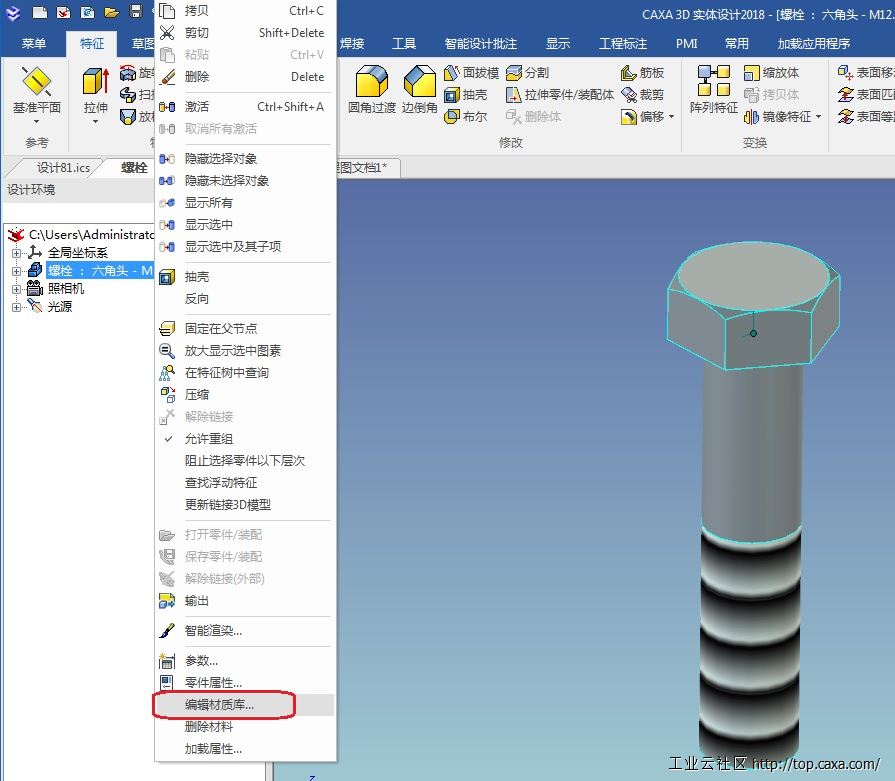

发表于 2018-1-18 08:10:46 | 显示全部楼层
回复 3楼俜伶的帖子
在增加紧固件是自带材料,这个功能目前不能实现~
目前只能在增加紧固件后,编辑材质,增加需要的材料,这样在投影时可以把材料信息带过去
