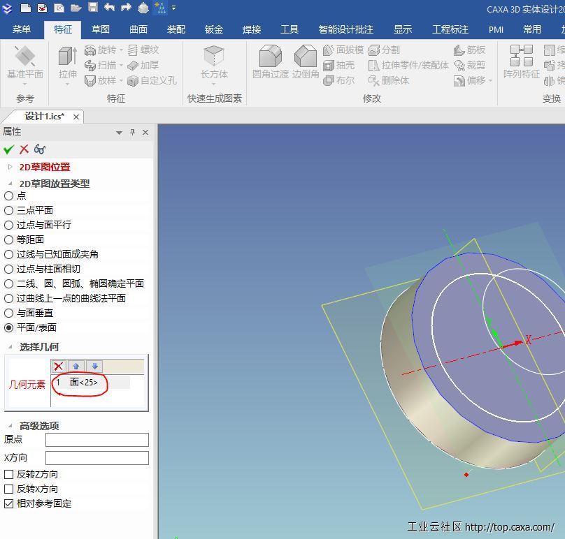

下图是示意,只是为说明画图修改了零件某一段的长度而不会导致零件各段分离。比如我想把这零件中间这段变短一些,但是变短之后就会和右边这个小圆柱就分开了,一个完整的零件就变得不是零件了,这种情况该如何解决?我想要的效果是:当中间这段圆柱的长度变短一些之后,右边这个小圆柱会自动往左边移动(这个时候右边这个圆柱的直径和长度是保持不变的),紧紧和中间这段圆柱是贴在一起的,这三段圆柱始终都保持贴在一起的状态,始终是一个完整零件。希望有知道解决办法的朋友,指点指点,非常感谢!!!

发表于 2018-6-8 08:06:46 | 显示全部楼层
依照视频中演示步骤而言,出现这个问题的原因是因为您在建立基准面的时候没有依赖关系
您可以绘制完一个圆柱,下一个圆柱的基准面依赖于上一个圆柱面的某一个面,就这样就会存在依赖关系了
工程模式绘图的时候,最好所有的草图,特征都挂在零件之下,这样也可以对草图位置编辑实现联动的效果

 楼主| 发表于 2018-6-8 08:08:47 | 显示全部楼层
回复 2楼caxadaxia的帖子
我用的是工程模式,这几个小圆柱我是用草图画出线条然后拉伸起来的(不是用智能图素),画的时候三个小圆柱都是粘在一起的。像我这种情况画出来的三维零件,有没有办法实现在中间这个部位长度更改后各个拉伸件也还是始终粘在一起的(也不需要再用三维球粘)?

 楼主| 发表于 2018-6-8 08:22:13 | 显示全部楼层
回复 3楼clytze的帖子
高手,不用智能图素,在工程模式下,就用传统的草图轮廓线拉伸这样制图,如何实现联动关系,能否演示一下,非常感谢。

发表于 2018-6-8 08:24:34 | 显示全部楼层
回复 4楼325606wz的帖子
可以选择特征下的草图,右键菜单编辑位置,重新指定一下参考,这个参考要为已生成特征的图素,比如面。之后再编辑应该就可以了

 楼主| 发表于 2018-6-8 08:39:28 | 显示全部楼层
