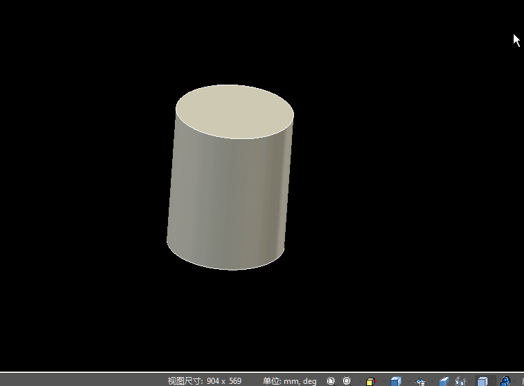

当背景为黑色的时候,零件处于线框显示模式,在2019版本里能看的见零件的线框吗?在2018版本里面是无法看到处于线框显示模式的零件,不知道在2019正式版本里面是否已经修改好这个小BUG?希望能修改过来,当背景为黑色的时候,零件处于线框显示模式时,也能看得见线框。

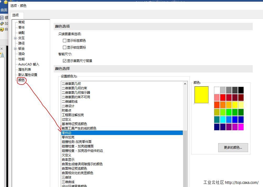

发表于 2018-6-25 08:00:37 | 显示全部楼层
当背景是黑色时,可以把零件边的颜色设置为其它颜色~
如果这个要是默认设置的话,其它颜色可能都要更改,比如零件加亮,目前默认是蓝色,那么蓝色背景下就无法凸显加亮
所以这些颜色需要咱们使用者根据自己的需要修改了~

 楼主| 发表于 2018-6-25 08:16:25 | 显示全部楼层
谢谢司令官!但是两侧的轮郭线还是看不到,如何修改?
回复 2楼福特司令官的帖子
我把零件边改为白色,在黑色背景的时候,可以看到圆柱上下两个圆,左右两侧的轮廓线还是看不到,应该如何修改才能使两侧的轮廓线也可以看到?
